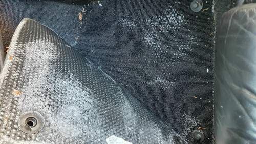

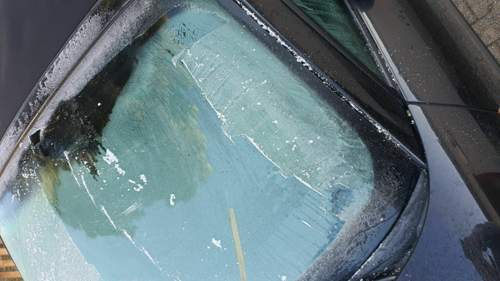

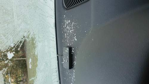

Hallo liebe tt Freunde!
Mein anderer Post hat von der Zündaussetzern berichtet. Kurz dazu nach 3 maliger Nachbesserung von Verkäufer ist genau nichts passiert. Benzingeld für den Weg wollte er mir am Ende auch nicht mehr geben.
Ich fahre morgen nach Prag und wollte meinen roadster so fertig wie möglich machen. Aber er machte er mir wieder mal schwer. Alles im Kofferraum gefroren. Scheibe von innen genauso gefroren wie von außen. Unter der Fußmatte Frost! Vom Verkäufer kam nur der Kommentar das ein Cabrio garnicht 200% dicht sein kann und das eben der Preis wäre für solches. (Ich habe ihn bereits dazu hingewiesen zu Wassereintritt bei den Nachbesserungen.)
Nachdem ich ihn gestern von besagter 3. Nachbesserung geholt habe, war nichtmal jmd vor Ort. Meinen 2. Schlüssel hat er also auch noch.
Nun zu meiner eigentlichen FRAGE:
Wie kann ich bestmöglich den Urlaub überstehen mit diesem Glücksfall von Auto??
Meine einzigen Lösungen bist jetzt:
-Eine Thermo Tasche im Kofferraum für Gummibärchen bisschen energy usw. (Das diese nicht gefrieren)
-Thermo Scheibenschutz gegen Frost auf der Außenscheibe
-Entfeuchter Kissen im Innenraum wie im Kofferraum.
PS
Den Fehler Zündaussetzer und Fehler im Kühlsystem versuche ich mal zu ignorieren für die 800-1000km.
Ich erklärte ihm gestern dann den Rücktritt nachdem ich nach jedem Stopp meine nasse windschutzscheibe trocknen konnte. Sieht er natürlich nicht ein und beschimpfte mich..

Das kann verschiedene Gründe haben aber definitiv zu viel Feuchtigkeit im Auto A Abläufe verstopft B Heckscheibe nicht mehr richtig eingeklebt C das Dach selber ist nicht mehr Dicht D Umluft und Staudruck Klappen arbeiten nicht mehr richtig. E Türscheiben undicht F Stopfen im Unterboden fehlen
[Von Motor-Talk aus dem Thema 'Wie kann ich meinen Urlaub überleben?' überführt.]
Ok danke werde ich mal prüfen. Aber selbst bei hochdruckreiniger merkt man am Verdeck und der Scheibe schonmal nichts.
Da ist schon der erste Grund warum das Verdeck selber beschädigt sein könnte ?? Hochdruckreiniger ist nicht gut. Fühl mal unter den Gurtbänder am Dach nach starkem Regen ob es da feucht ist..gerade jetzt im Winter. War bei mir auch so und hatte hinten am Dach schon weiße Schimmelflecken
