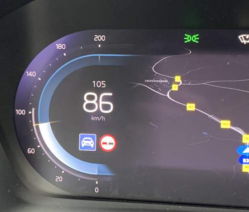

Interessante Erkenntnis zur Schildererkennung.
Bei unserem Volvo ist wieder einmal das Kommunikationsmodul ausgefallen und weder GPS noch Internetzugriff haben funktioniert.
Die Schildererkennung war somit ausschliesslich auf die von der Kamera gelierten Informationen angewiesen.
Das Ergebnis war echt erstaunlich. Die Erkennung war sehr gut. Zweimal wurde zwar ein Schild auf einer parallel laufenden Strasse erkannt, aber im allgemeinen war die Erkennung besser, da nicht auf veraltete Baustelleninformationen zugegriffen wird.
Die Kamera scheint also einen recht weiten Winkel für die Schildererkennung zu verwenden.
Es besteht also Hoffnung. Aktuell scheint mir der Algorithmus wann welche Informationen verwendet werden sollen noch nicht optimal.

Verkehrszeichen-Erkennung geht auch bei mir nicht. Es ist ein nettes Gimmick auf das ich bei 40k auf der Autobahn nicht verzichten möchte (Gerade so strecken wie Baustelle mit 80-100-80-100-120-100 auf ca 1,5km)
Seit Tagen habe ich nun Schwierigkeiten mit den Abstands-Sensoren. Da wurde mir von Volvo mitgeteilt, dass das auch über Google gelöst werden muss. Da bin ich schon etwas irritiert. Der Fensterbauer der heute zum Aufmaß für eine neue Scheibe kommt, freut sich.
Früher hat die Schildererkennung bei mir Trakoren im Ort mit 40 und 25 km/h erkannt. Das ist lustig und weitestgehend behoben. Wenn man aber auf einer leeren Autobahn fährt und das Zeichen „Durchfahrt verboten“ kommt, hört der Spaß auf.

Wurden bei dir Ortsschilder erkannt?
Bei mir hat heute zwar GPS und Google Maps problemlos funktioniert, allerdings hatte ich das Gefühl, dass die Infos zu den Schildern nicht vom Navi kommen.
Kein einziges Ortsschild erkannt, auf der Bundesstraße wurde gar nichts angezeigt, dafür aber Quatsch wie „Kraftfahrstrasse“.
Immerhin ist es bei mir konstant schlecht, ob mit Google oder ohne (bin noch auf 2.5)
Hallo sc101,
sehe auf Deinem Bild das bei Dir der automatischen Scheibenwischer aktiv ist.
Funktioniert er bei Dir oder wischt er auch manchmal wie wild obwohl es fast nicht Regnet?
Ich habe auch noch bie Dienstag 2.5 drauf, Schildererkennung macht bei mir häufig auch nur blödsin.
Der Regensensor funzt bei mir meistens ganz oK. Manchmal wischt er auch wild drauf los, manchmal macht er zwar bei ordentlich Regen nur Interval. Das hatte mein Skoda besser drauf
Der automatische Scheibenwischer funktioniert bei mir gut. Wenn er in den Dauerwischmodus geht obwohl es nicht regnet, dann ist i.d.R. die Scheibe beim Sensor verdreckt. Am rechten Hebel ziehen, Scheibe waschen und es geht wieder.
Bei mir war die Scheibe sauber. Als ich losgefahren bin war die Scheibe nass und der automatische Wischvorgang lief zunächst wie gewünscht und wurde auch noch angepasst. Als die Scheibe so gut wie trocken war und es nur noch etwas Nieselte drehte der Wischer durch und wischte ununterbrochen im Schnellgang.
Das habe ich mehrfach an verschiedenen Tagen beobachtet.
