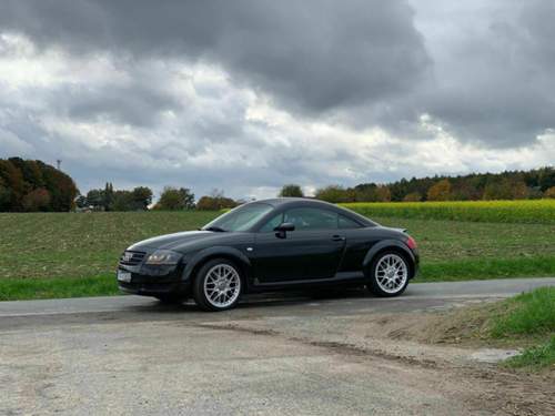

Guten Abend zusammen,
Ich Wechsel derzeit vom Rocco Bj. 2010 zum TT 8n 1.8t mit 224PS.
Als aller erstes scheinen die Preise in den letzten Jahren nochmal gut gestiegen zu sein. Ein gut gepflegter 8n mit ca 100k gelaufen kostet gerne 10.000 Euro und mehr.
Ich habe schon viele TT‘s angeschaut und habe nun einen gefunden.
-> natürlich habe ich hier im Forum bereits alles gelesen zu dem Thema, aber muss es irgendwie auf mich und DEN TT wissen.
Im Raum steht ein 8n 1.8t mit 224ps
143.000 gelaufen, dritte Hand,Bj 2002.
Seit 9 Jahren in Familienbesitz, die Mutter, und seit einem Jahr fährt der Sohn, Mechaniker; das Auto als Sessionfahrzeug. Also 2 Besitzer in der Familie.
Der Innenraum sieht klasse aus. Nichts abgegriffen, die Sitze sind gepflegt - keine Risse, keine Löcher.
Seit ca 3.000km ist ein K&N sportluftfilter verbaut, welchen ich wieder zurückrüsten würde.
Ebenfalls seit 3.000km ein Billstein B4 Fahrwerk verbaut mit 20mm Einach Pro Racer Federn.
So weit so gut.
Er hat kein gepflegtes Scheckheft.... ABER!! :
Er hat sämtliche Rechnungen darüber, was an dem Auto gemacht wurde.
Fast alle 15.000km ein Oilwechsel; Zahnriemen, Wasserpumpe und Keilriemen wurden bei ca 90.000km gemacht. Ebenso bei ca. 110.000km die Stabies und Querlenker.
Kühlmittelthermostat, Temperatursensor, neues Kühlmittel wurde Anfang 2019 gemacht.
Bremsscheiben vorne und Hinten sind noch klasse, kaum abgenutzt. Lediglich die Bremsbacken brauchen etwas zum warm werden. Hab ich hier schon mal gelesen.
Zu dem was gemacht werden muss:
- das Fahrerfenster bleibt in der Mitte stehen und fährt wieder runter, wenn man es ganz runter gelassen hat. Muss man pö a Pö Hoch lassen.
- wenn die Klima an ist, dann entsteht bei offener Motorhaube ein klackernes Geräusch. Klima aus, Geräusch weg.
- die Sommerreifen müssen definitiv neu gemacht werden. Dot 2013
- Der Lack hat einige Macken, kleine Kratzer hinten rechts, und Frontlippe, welche aber über Smartrepair gemacht werden können.
Also: es wurde bereits viel an dem Auto gemacht, hat aber dennoch 143.000 runter.
Seit dem ich einen 8n probegefahren bin weiß ich was alle 8n Liebhaber mit Charme meinen - unbeschreiblich!
Aber der TT soll bereits verhandelt 8.100 Euro kosten.
Anfang kommender Woche werde ich mit dem TT in eine fremde Werkstatt fahren und ihn einmal prüfen lassen.
Nun zu meiner Frage:
Würdet ihr 8.100€ in diesen TT stecken, oder welche Bedenken hättet ihr?
Wie sieht’s mit der Laufleistung aus?
Ich habe schon viele 179 ps’ler aber auch 224ps‘ler mit mehr als 250.000 km gesehen, welche echt noch Gut fuhren und top in Schuss waren.
Ich möchte den TT im Alltag bewegen. Laufleistung im Jahr ca 12-15 Tausend km.
Er wird in die Garage gestellt.
Danke schon mal für die Mühe den langen Text zu lesen und eventuell für Eure Antworten.
Liebe Grüße
Paul
P.S.: kurz zu mir.. ich bin 30 Jahre, hatte bereits viele Sportautos, alle immer etwas neuer.
Ich bin Liebhaber, drücke selbst einen Golf nicht, warm und kalt fahren sind seit meinem Führerschein Pflicht, genauso wie die Wartungen alle 15.000km.
Das Auto sollte eventuell sogar noch ein H Kennzeichen erleben, aber das ist ein anderes Thema.

Also viel günstiger wirst Du keinen vernünftigen 225PS Quattro bekommen, wo zudem auch noch Dein Bauchgefühl stimmt. Rechne das neue Fahrwerk raus (1000,- mit Einbau & Fahrwerksvermessung) raus und die schönen Felgen (nochmal nen 1000er), dann biste schon bei 6 ;-)
Aber:
Thermostat ist oft bei den 1,8ern hinüber, ist nicht teuer, aber nervig. Querlenker wurden schon gemacht, auch gut.
Fensterheber muss sicher neu, kostet 160,- Material (original Audi) plus Einbau. Klimakompressor/Magnetkupplung muss dann auch getauscht werden, ich schätze nochmal 300,- mit nem gebrauchten Teil. Plus Lackschäden usw.... biste wieder nen 1000er quit.
Der BAM Motor hat 2 Lamdasonden die gerne mal aufgeben, der Steuerkettenspanner ist auch gern mal hinüber und/oder undicht, muss aber nicht. Ventildeckeldichtung ist meist auch hinüber nach fast 20 Jahren. Alles nix wildes, aber läppert sich.
Ich sag mal so, bis der TT wieder richtig gut ist, kommst Du Richtung 10 mille. Vielleicht gibt man dann doch lieber etwas mehr aus und hat damit dann weniger Rennerei, aber man muss auch erstmal ein gutes Exemplar finden, was einem gut gefällt usw.
Fazit: ein Schnapper ist es nicht, aber vielleicht eine brauchbare Basis.

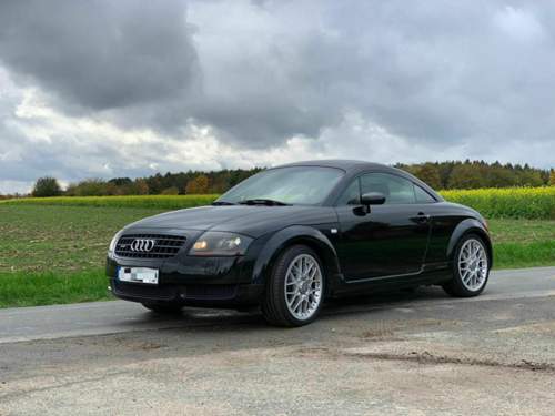

Also, meiner Meinung nach ist 8000 für das Auto klar zu teuer.
Viel Spaß und viel Erfolg mit deiner Entscheidung... und natürlich mit dem TT.
Manfred
P.S. Der Spitzname des Wagens ist "Diva" und dem Kosenamen macht sie alle Ehre...
PP.S. Hab gerade deine Bilder gesehen. Sieht gut aus, wäre aber nichts für mich.

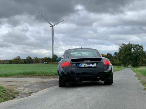

Erstens weil schwarz. Solche Farben werden meist von jüngeren Fahrern gefahren und das meist nicht sanft. Kauf nur Fahrzeuge, deren Halter (< 3) alle älter als 50 Jahre sind. Die sind schonend gefahren und gut gewartet, weil diese Leute in der Regel das nötige Kleingeld haben.
Zweitens: Doppelauspuff = Umbau, der alles aussagt. Ist bestimmt an einigen Stellen verbastelt worden, also nicht mehr original und damit wertmindernd als Oldtimer.

Das Auto steht bis auf den Luftfilter und das neue Fahrwerk im absoluten Originalzustand da.
Kein Auspuffumbau, nicht man was an den Scheinwerfern gemacht. Sogar noch das alte Radio - MEGA GEIL!

BullTT68 hat schon recht mit dem Zahnriemen, auch wenn man es nicht hören will, eigentlich gehört er alle 6 Jahre gewechselt, auch wenn das wieder Diskussionen auslöst.
Der Mechanismus des Fensterhebers verschleißt halt, da sind sicher die Züge eingelaufen, wenn nicht, 150,- plus Einbau gespart.
Klimakompressor muss gemacht werden, finde ich. Die gibts gut gebraucht, aber ist dann wieder wie Lotto spielen...
Ich fände 7 Mille fair, alles darüber hinaus eher zu teuer, denn ich denke, kein anderer nimmt ihn direkt für 8,1 bei den vorhandenen Mängeln. Das ist jedenfalls meine Meinung. Ich würde nochmal nachverhandeln.
