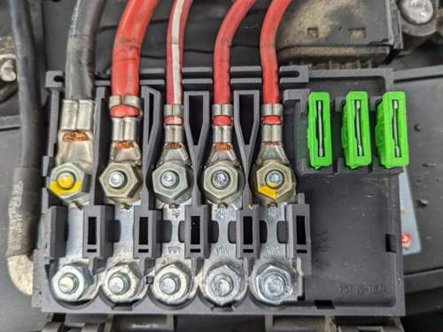

Prüf mal die Sicherung 134 auf der Batterie und auch den ganzen Sicherungskasten
WFS Wegfahrsperre ist beim TT mit dem Kombiinstrument verbunden. Man kann es ausprogrammieren lassen oder versuchen den Tacho zu reparieren.

Themenstarteram 17. Juli 2023 um 20:38
Moin, Nr 134 sieht noch gut aus. (Bild 2)
Der TT orgelt nur. Benzingeruch ist wahrzunehmen.
Benzinpumpe selber arbeitet auch.
Auf Bild 3 die einzelnen Erklärungen.
