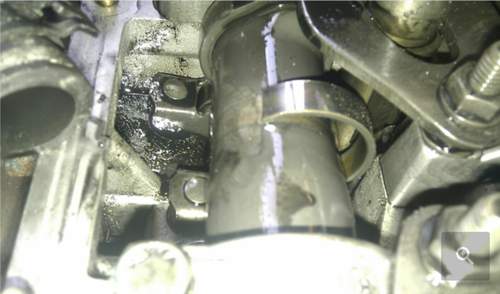

Beim dem 2.5TDI kommt es auf folgendes drauf an, Ölwechsel? Ja nein= Lieber öfters ist besser
Und Motorenkennbuchstaben= Fängt der mit A an hast du die Arschkarte, mit B am anfang hat man weniger Probleme
Und die späteren hatten generell weniger Probleme.
Kann man pauschal nicht unbedingt so sagen.
Bei A kündigt sich der Schaden an, d.h. man kann rechtzeitig reagieren. Bei B kommt er plötzlich, meist mit mehr Schaden!
@SQ5-313 schrieb am 14. September 2024 um 11:59:01 Uhr:
richtig... die IHU Nocken platzen ohne Vorwarnung auf oder die ganze NW bricht in 2 Teile, mein letzter Allroad hatte einen BDG sah dann so aus wie unten auf den Bildern, 236tsd. Ende.
heute nach 20-25jahren wenn man sich überhaupt nochmal ein 2.5er antun will....dann besser ein AKxxx Motor mit erneuerten Vollgusswellen,die Schlepphebel können zwar auch brechen und rausfallen aber man hört es & kann rechtzeitig reagieren. Ein gutes Öl HTHS >4 und MathyM dazu dann halten die Nockenbahnen.
