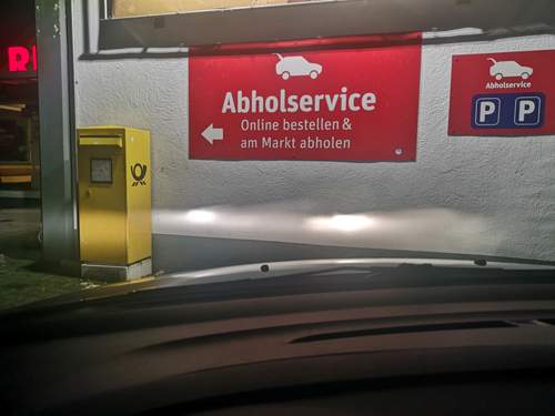

Also wenig interessiert ich habe mir jetzt die Osram Nightbreaker 200% geholt und bin total enttäuscht... bisher bin ich die Philips Racing Vision plus 150 gefahren und im Gegensatz zur Philips sieht die Osram aus als hätte mir einer vor den Scheinwerfer gepisst total den gelben Stich und meines Erachtens nicht besser als eine herkömmliche standardbirne aus dem Baumarkt. Dann lieber noch mal 20 € drauflegen und entweder dieses Modell von Philips oder irgendein anderes Modell.... von Philipp bin ich bisher immer Birnen gefahren und war sowohl mit der langen liebekeit als auch mit der Helligkeit mehr als sehr zufrieden. Aus Rahmen hingegen kann ich nicht empfehlen die können vielleicht Birnen für die Wohnzimmerlampe in der Ecke machen wo es gemütlich und flauschig sein soll aber nicht helles Licht auf die Straße bringen
Hier noch mal ein direkter Vergleich zwischen Philips Racing Vision plus 150 auf der linken Seite... und Osram Nightbreaker + 200 auf der rechten Seite
