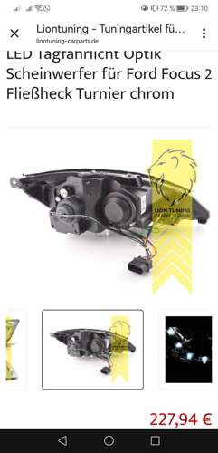

Mahlzeit zusammen hätte dann noch mal eine Frage vielleicht gibt es ja hier auch noch aktive Mitglieder die das eventuell wissen. Ich habe meine original Halogenscheinwerfer vom MK2 Baujahr 2005 gegen günstig geschossene Scheinwerfer mit halogen-optik und tageslichtoptik gewechselt. Dazu habe ich nun zwei Fragen. Der Vorgänger hatte die Halterung für die Stellmotoren mit kugelkopfgewinde und Schraube fixiert. Die Kabel hängen lose dran. Da habe ich jetzt die Stellmotoren übernommen allerdings zeigen die keine Reaktion aber sie funktionieren definitiv also wird es irgendwas am Kabel sein. Kann mir da vielleicht jemand die Kabelbelegung am Stecker mitteilen?... habe mir gerade nachgeschaut am alten Scheinwerfer sind beim Stecker der leuchtbalkenregulierung drei Kabel rot schwarz und braun... drei von den sechs Pins im Stecker sind also für die Leuchtstreifen das Schwarz und Braun scheinbar einen eigenen haben und der rote mit jeweils dem gelben und dem weißen der anderen Birnen zusammenläuft. Beim Fernlicht H1 ist der gelbe der Stecker der hinten drauf kommt also wird das wohl plus sein und schwarz wahrscheinlich Masse aber so ganz schlau werde ich nicht daraus. Bei den neuen Scheinwerfern sind auch beide Birnen H1 statt Abblendlicht H7... die Bilder von der Steckerbelegung und den Stecker im Anhang sind von der alten Lampe habe jetzt gerade mal den Durchgang gemessen und der ist wie auf der Zeichnung zu sehen. Jetzt gehe ich mir noch mal in den Stecker und die Belegung bei den neuen Scheinwerfern anschauen ich meine da sind im Stecker weniger Pins und werde dies auch mal durchmessen denn die Stecker waren minimal oxidiert

Hat zufällig jemand eine Idee wie man diese Scheinwerfer einstellt? Leider sind dort nicht wie beim Original die Einstellschrauben beide oben am Scheinwerfer sondern auf der Rückseite
Bild #211562751
Du kannst nicht von den Kabelfarben vom original Scheinwerfer auf Tuning Scheinwerfer schließen, die nehmen sicherlich keine Rücksicht darauf. Bist du sicher das die Stellmotoren funktionieren? Das es an den Scheinwerfern liegt kann ich mir nicht vorstellen, und wenn dann muss es eine Anleitung dafür geben bzw. einfach zurück geben.
sind das die silbernen? hat es oben im Scheinwerfer keine Löcher so das man die senkrecht mit einem Schraubendreher erreichen kann?
Erstmal vielen Dank für deine Antwort. Ich hatte ja die einzelnen Kabeln alle durchgemessen und es war tatsächlich wie ich vermutet hatte. Habe die zwei zuvor angemerkten Kabel getauscht und alles funktioniert einwandfrei. Mit den Einstellschrauben also die original Scheinwerfer haben oben diese Plastik Sechskant aber bei diesen Tuning da ist von oben überhaupt nichts da ist lediglich auf der Rückseite siehe zweites Bild.. auf dem ersten Bild sieht man die beim Original. Da sehe ich bei den Tuning tatsächlich keine Chance dran zu kommen außer im ausgebauten Zustand das heißt alles markieren an der Wand dann einschalten rausnehmen verstellen wieder einbauen prüfen und so weiter

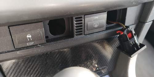

Was sehe ich da? Wofür sind denn diese zwei Kabel hinter diesem blinden Deckel?
Hat mir mal ein neues Radio gekauft und überlege jetzt wie ich da ein bisschen Luftzirkulation reinbekomme bzw hinterbekomme denn ich habe gemerkt in dem Bereich wo das Radio drin steckt wird es oft ganz schön warm und deswegen wollte ich da was basteln aber dann fiel mir diese merkwürdige blinde Stecker auf
Bild #211570743
Bild #211570746
wird für die Kontrollleuchte der Beifahrer-Airbagabschaltung sein (wenn man es nachrüstet), der Schalter sitzt im Handschuhfach, die Kontrollleuchte signalisiert an oder aus

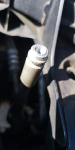

Weißt zufällig jemand ob beim Ford Focus Mk2 Baujahr 2005 100 PS Benzin bei der Klimaanlage beim befüllen wenn man so ein Set mit dem passenden Kältemittel holt und dort dieser Schlauch mit dabei ist ob der auch wirklich passt oder was für einen Schlauch man dafür genau braucht? Habe gesehen dass es ja unterschiedliche gibt.
Und hat die schon mal jemand selbst aufgefüllt z.B mit AC Dr Produkten? Man liest ja so Pro und Contra bei diesem selbstausfüllen meine Kühlleistung war letzten Sommer noch gerade so okay und jetzt hat sie keine Kühlleistung mehr und man hört auch den Kompressor ein wenig... okay das Auto ist jetzt 20 Jahre alt und ich habe den seit Mitte 2020 und in der Zeit wurde mal nichts an der Klimaanlage gemacht und ich schätze davor wahrscheinlich auch länger nicht also hoffe ich mal dass sie einfach nur inzwischen leer sein wird. Nach einigen Videos die ich mir angeschaut habe überlege ich nur noch in den sauren Apfel zu beißen und den Klimaservice machen zu lassen und dazu allerdings vielleicht erstmal die Dichtigkeitsprüfung machen zu lassen wie hier in einem Beitrag bereits geschrieben wurde siehe Bild
Bild #211581318
Bild #211581321
Bild #211581345
Ganz normal R134a Anschlüsse.
