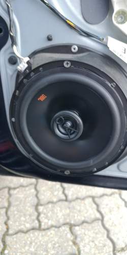

Also bezüglich des Lautsprechers vorne links in der Türe habe ich das jetzt mal gemacht wie in dem Video habe das alte Ding da rausgepopelt und einen vermutlich passenden da aufgesetzt der läuft auch das Problem ist nur dass der Lautsprecher einen nach vorne vorstehenden Metallrand hat was sehr ätzend ist weil jetzt die Türverkleidung nicht mehr drauf geht also muss ich doch irgendwas anderes einfallen lassen ist das nervig... und dann noch bei diesem ätzenden Wetter Punkt was mir aber aufgefallen ist, bei dem alten Lautsprecher war scheinbar hinten der Magnet ein wenig aufgebläht und ich habe gesehen dass es da zur innenraumseite überhaupt gar keine Schutz gibt das Wasser was in der Scheibe runter läuft tropft einfach irgendwo runter? Das ist ja auch ein bisschen schlecht gemacht

Also letzte Beitrag Familie hier bezüglich Lautsprecherboxen: ich hatte mir jetzt welche bei Amazon bestellt von JBL, mit der passenden Größe. Dann habe ich das genauso gemacht wie in dem Youtube-Video einer gemacht hatte die Türverkleidung abgemacht, die alten Lautsprecher an den Membranen einfach komplett ringsrum aufgeschnitten und die plastikstreben direkt am Rand zum Adapter abgebrochen abgeschnitten. Die Kabel habe ich direkt an der alten Box entfernt so dass ich diese direkt so wie sie waren auch wieder an die neuen anlöten konnte. Somit brauchte ich nicht irgendwelche extra Kabel verlegen sondern konnte einfach das alte Stecksystem weiter benutzen. Als ich auf der Fahrerseite fertig war war ich recht zufrieden mit dem Klang Ergebnis. Dann habe ich überlegt ob ich auf der Beifahrerseite den auch wechseln soll obwohl dieser laut meinem bisherigen Hörerlebnis noch in Ordnung war. Na ja kurze Hand dazu entschieden es zu tun Türverkleidung abgemacht und festgestellt dass dieser Lautsprecher auch gar nicht mehr lief. Das heißt vorne hatte ich wohl scheinbar jetzt die letzte Zeit nur noch die Hochtöner dafür haben die aber doch nicht schlecht gescheppert. Zusammen mit den beiden hinteren... war auf jeden Fall alles in allem eine recht einfache Sache und ich bin zufrieden damit.. die originalen hatten wir auf dem Foto zu sehen 35 Watt und 4 Ohm und die neuen siehe Foto ein bisschen mehr Leistung
Auf der Fahrerseite waren die zwei Schrauben in diesem türgewinde leider irgendwie verdreht da habe ich dann einfach das Gewinde nachgeschnitten auf beiden Seiten.

PS: Also ich bin echt zufrieden mit dem Klang da ist echt ordentlich Bass möglich. Hat sie jetzt schon überlegt die hinteren auch noch zu wechseln da sind noch die originalen drinne aber die originalen haben auch schon für mich echt ordentlich ausreichend Bums hinten
