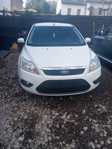

Die zweite Frage wäre... An der vorderen Stoßstange unten habe ich mir einmal fehlt etwas.. Wie nennt man das was da fehlt so ein Gitter oder so muss doch da bestimmt hin... II Bild

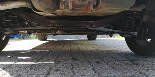

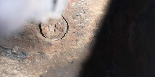

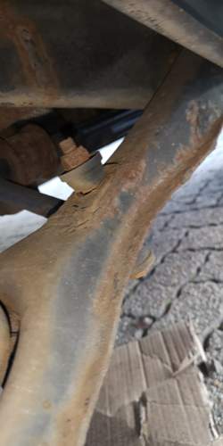

Gestern für klimacheck mal eben 200 € hingelegt vorbei schon alleine 100 € Stundenlohn für 5 Minuten Arbeit also anschließen des Gerätes und wieder entfernen des Gerätes... Naja da darf man sich nicht wundern dass die Leute versuchen immer mehr selbst zu machen. Habe mich gestern mal ein bisschen den oberflächlichen Rost der Hinterachse gewidmet

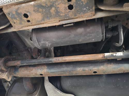

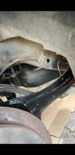

Aber ich habe noch mal eine andere Frage ich habe bei mir gestern und heute am Unterboden so ein bisschen rost bearbeitet und mir ist dabei aufgefallen dass zwischen der Hinterachse und dem Tank so ein runder schwarzer Behälter ist.. Kraftstofffilter gedacht aber so groß kann mir dann doch komisch vor ist das der Aktivkohlefilter?
Und muss dieser irgendwann auch mal getauscht werden und wie sieht es mit dem Kraftstofffilter aus wo sitzt dieser und muss er auch irgendwann getauscht werden?

Das ist der Aktivkohlebehälter, der nimmt die Gase vom Tank auf, und gibt sie dem Motor zum verbrennen ab. Der muss nicht gewechselt werden.
Und wie ist das mit Kraftstofffilter ? Wo ist dieser
Es gibt keinen zum wechseln, es sitzt ein Filter im Tank an der Benzinpumpe ... der macht keine Probleme, die Technik gibt es jetzt auch schon seid 2003 bei Ford

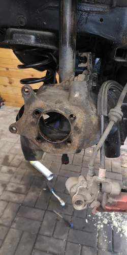

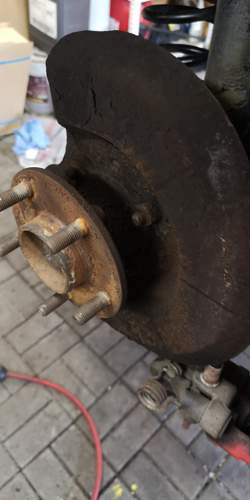

Ich wollte hier mal einen kleinen Bericht da lassen für jeden der es vielleicht noch vor sich hat... Radnabe hinten wechseln beim Ford Focus Mk2 Baujahr 2005 schräg Heck Benzin ... Neuer Radnabe inklusive Lager natürlich, von SKF tatsächlich recht einfache Arbeit solange die alten innen Torx Schrauben vorher gründlich entrostet und freigekratzt wurden... für das neue Radlager benötigt man dann eine E12 außen Torx Nuss... Und falls wie bei mir der ABS-Sensor nur komplett mit der alten Schraube und der Hülse mit dem Schraubgewinde komplett rausgeht einfach die komplette Schraube mit der Gewindehülse nach oben raus drücken und die neue Schraube mit einer passenden Unterlegscheibe verwenden.

Oha....hahaha... welche unsinnige Dinge man 2005 doch noch verbaut hat... Und wie sieht das mit dem Frontgrill aus? Fehlt da unten nicht noch etwas in dem unteren Teil
Wahrscheinlich Nebelscheinwerfer, für die Stelle gab es für Omega b mal Fake Lufteinlässe für die Sportlichkeit, habe ich in der Flash gesehen als die noch so hieß... Nun sagt bloß, das gibt's für Focus nicht?
By the way, Lücke nutzen für nachrüsten von Tagfahrlicht? 🤔
Zitat:@Creeper45 schrieb am 24. Juli 2025 um 21:49:10 Uhr:
Wahrscheinlich Nebelscheinwerfer, für die Stelle gab es für Omega b mal Fake Lufteinlässe für die Sportlichkeit, habe ich in der Flash gesehen als die noch so hieß... Nun sagt bloß, das gibt's für Focus nicht?By the way, Lücke nutzen für nachrüsten von Tagfahrlicht? 🤔
Der Beitrag ist zwar schon etwas älter aber nein Nebelscheinwerfer fehlen da nicht die sind rechts und links vorhanden und tagfahrlicht sowas brauche ich nicht... Mir reicht es schon wenn man im Dunkeln von allen geblendet wird wofür tagsüber liegt tagsüber ist es hell habe ich noch nie gebraucht finde ich persönlich eigentlich überflüssig

Was hat das effektiv zu bedeuten, wenn "la linea" draufsteht? Gab's die nur in weiß? (Weiß ist schön bei dem Modell) Einfach nur n schönes Dekor vor dem Modellwechsel? Ist ein Focus von 2008 ein MK 2b? Hinten ist er ja mit dem schönen Vorgänger identisch
Schönen Sonntag noch
Ford Focus MK2 b
