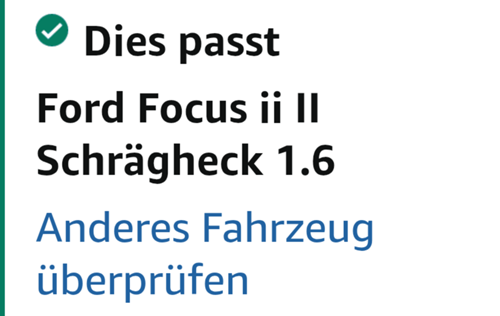

Laut verschiedenen Internetseiten und Auswahl genau für dieses Fahrzeug haben alle das gleiche gezeigt Punkt siehe Bilder... hat genau auch die Freigabe WSS die im Bordbuch steht und auch in dem Reparaturhandbuch von Ford Focus jetzt mache ich mir selbst... Vllt war ja auch das vorherige falsch. Oder es geht beides keine Ahnung. Hat schon mal jemand den Ausgleichsbehälter gewechselt? Wie kommt man denn an die Klemme von dem kleinen Schlauch? Werde nächste Woche noch mal alles wechseln und diesmal auch den Behälter der kostet bei Ford 72 € und im Zubehör 17

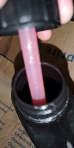

Gerade noch mal nachgeschaut das ist in dem Röhrchen definitiv grün komischerweise beim Absaugen sah alles eher so rötlich aus selbst als ich mehrfach gewechselt habe... in Behälter sieht es aber nach wie vor rötlich aus

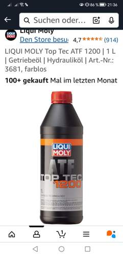

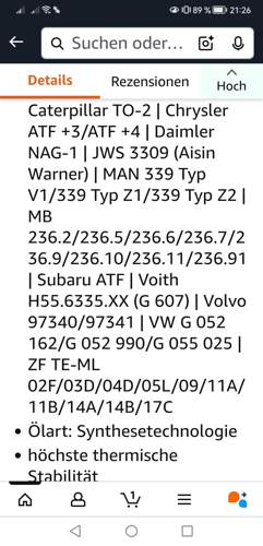

So erstmal noch mal vielen Dank für deine Hilfe habe jetzt gerade mal nach dem toptech ATF 1200 geschaut da ist aber keine WSS Freigabe siehe Bilder aber auch da steht wieder es ist für mein Fahrzeug geeignet und die Farbe ist rot vielleicht kannst Du mir da noch mal was zu sagen bitte vielen Dank
Das ist aber auch echt ärgerlich man findet nirgendwo eine gescheite Angabe bei allen Online-Anbietern wird beim 1.6 das gleiche angezeigt

Und bei dem toptech ATF 1200 steht bei dass es farblos ist... meine Güte ist das ein Wahnsinn

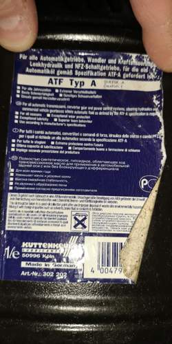

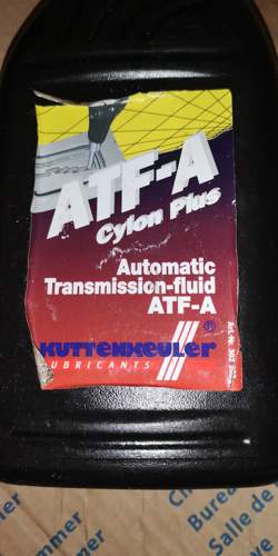

Hey Focus GT hatte gerade über Google einen Beitrag von Dir und jemand anderem gefunden hier auch beim Motor-Talk über das gleiche Thema von 2020 da hattest du geschrieben dass es ein Automatikgetriebeöl ATF ist davon hätte ich noch was im Keller und könnte jetzt quasi das im Behälter noch mal rausholen und dann am Donnerstag einmal noch mal komplett und am Freitag noch mal.... kann ich das Automatikgetriebeöl denn dann nehmen? Ich schicke dir gleich mal ein Foto hier
Also das kann man dafür nehmen? Das hatte ich meines Erachtens mal für den Ford Escort 1996 geholt.. Dann würde ich das morgen erstmal damit noch mal hin und her wechseln und dann wie gesagt Donnerstag noch mal komplett durchspülen mit rotem.
Also normales Automatikgetriebeöl atfa kann man dann dafür nehmen? Oder vielleicht findest du ja bei Amazon einen Link den du mir schicken kannst mit dem passenden Produkt oder den Namen das wäre nett

https://pim.liqui-moly.de/pdf/de_DE/liqui/43/P000242 das Öl ist rot, nicht farblos
