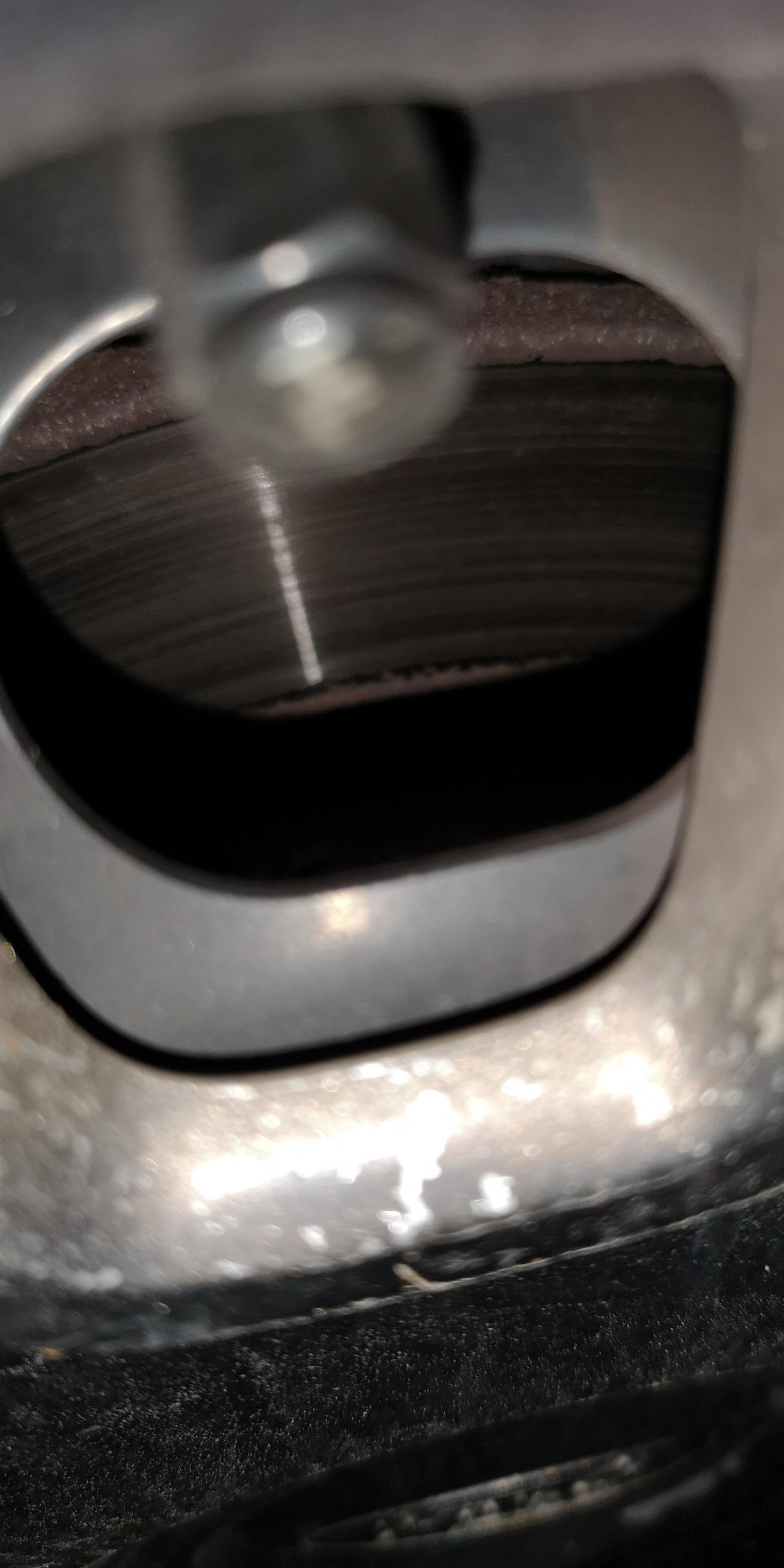

Grüßt euch ich noch mal... ich habe mal eine Frage vielleicht kann mir jemand etwas zu diesem Bremsen Bild sagen. Da der TÜV ansteht habe ich das Auto vorab mal durchchecken lassen und so weit war alles okay bis auf die Bremse hinten da ist auf der Innenseite der Bremsscheibe ein ungleichmäßiges bremsbild zu sehen als ob der Belag nur in der Mitte gebremst hat. Habe jetzt schon neue Scheiben und Beläge die ich wahrscheinlich morgen montieren werde aber mich würde trotzdem interessieren sie ist so einem bremsbild kommen kann. Wie bereits erwähnt betroffen ist nur die Innenseite der Bremsscheibe. Außen ist das bremsbild normal. Vielleicht hat einer eine Idee... es ist leider nur ein bisschen zu sehen aber genau mittig ihr werdet erkennen
das ist ein "normales" Bremsbild wenn die Bremse älter ist und die Beläge festgerostet sind oder etwas anderes fest ist (wie die Bolzen die den Sattel halten)
- wenn die Bolzen fest sind mußt du den Gummi rausdrücken und die Bohrung von der Oxidation befreien (zB. einer Rundbürste)
- die Bremsbeläge dürfen nicht festgerostet sein, wenn man neue Beläge verbaut muss der Träger richtig entrostet werden (die Auflageflächen wo die Beläge aufliegen), die werden so verrostet sein das eine Bohrmaschine mit Zopfbürste zu empfehlen ist
- der Kolben muss sich normal (leicht) zurückdrehen lassen (du hast das Werkzeug dafür?)
Also mir sagte man dass der TÜV das bemängeln würde wenn das so bleiben würde. Ja selbstverständlich habe ich das Werkzeug zum drücken und drehen. Welche Bohrung meinst du genau? Und ja entrosten tue ich die Führungen und Bremssättel immer beim wechseln.
Meinst du die zwei Bolzen die den Bremssattel halten?
Aber wieso ist das ein normales Bild? Die äußere Seite der Bremsscheibe ist vollflächig eben... sieht so aus als wäre ihnen der Bremssattel keine Ahnung so klein aber er ist nicht so klein aber es ist ja nur in der Mitte gebremst worden. Hier im Anhang noch mal ein Bild von der Außenseite der Bremsscheibe da sieht man das normale Bild
Ah okay jetzt habe ich das gelesen was du mit den Bolzen meinst.. eine Runde Drahtbürste oje da muss ich mal schauen wo ich das herbekomme in der Größe
