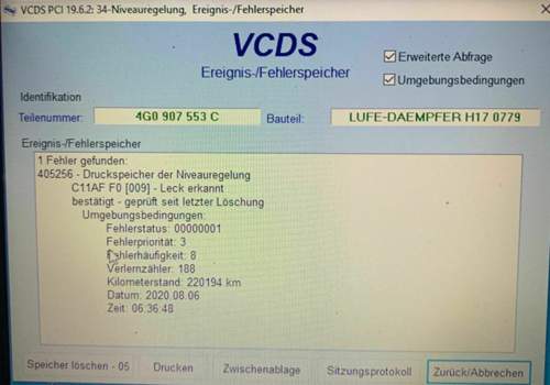

Hallo, hierzu noch mal eine kleine Nachfrage:
Nach der Kalibrierung kam 3 mal der Fehler „Luftfeder: Systemstörung“, Fahrzeug ist aber auf Niveau geblieben.
Beim 4. Mal kam der Fehler „Luftfeder: Fahrzeug zu tief, Bodenfreiheit eingeschränkt“, da ist er auch wieder hinten abgesackt.
Im Fehlerspeicher stand folgendes drin:
N311 - Ventil für Druckspeicher Niveauregulierung
0034 Niveauregulierung
405256 C11AFF0 Druckspeicher der Niveauregulierung Leck erkannt (00001000 passiv/sporadisch)
Werkstatt prüft jetzt nochmal alles, der Serviceberater hat gemeint, dass man wahrscheinlich den Kompressor plus Magnetventilblock tauschen muss.
Muss man die beiden Teile zwingend zusammen tauschen oder geht es auch getrennt?
Magnetventilblock haben wir schon geschaut, die Anflanschungen sollten dicht sein.
Hey,
Hab folgendes Problem.
Druckspeicher der Niveauregelung
C11AF F0 Leck erkannt
Hat schon jemand den gleichen Fehler gehabt?
Fehler taucht nur beim fahren auf, im Stand garnicht auch wenn ich das Auto über 30 Minuten laufen lasse.
Wie kann man systematisch vorgehen um die Leckage zu finden?
