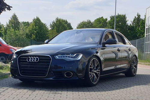

da ich zu dem Thema nicht so eindeutige Sachen gefunden habe, erstelle ich diesen Thread.
Zu der Situation:
Ich fahre einen Audi A6 C7 3.0 TFSI leistungsoptimiert und AAS. An sich bewege ich das Auto im Alltag normal wie jeder andere auch. Da ich aber auch gern schnell und dynamisch Landstraßen und schnelle Kurven fahre, stehe ich bei dem AAS vor einem Problem, da es mir zu weich ist.
Als Erstes habe ich den Audi mit Koppelstangen tiefergelegt. Ich habe mir davon versprochen, dass das Fahrwerk ein etwas anderes Fahrverhalten hat durch kürzere Federwege und dementsprechend kürzerem Weg zum Maximalbereich des Einfederns. Leider habe ich festgestellt, dass das Fahrzeug an sich straffer wurde, die Wankbewegungen bei Kurvenfahrt aber immer noch unverändert ist.
Daher habe ich mich mit folgenden Alternativen beschäftigt, aber in Kombination mit dem MMI scheint nicht so viel möglich zu sein:
1. H&R Sport Stabilisatoren: Ich verspreche mir viel von diesen Stabis, was Reduzierung der Wankbewegungen angeht. Hat jemand von euch hierzu Erfahrung, wie es sich in Kombination mit dem AAS fährt?
2. BILSTEIN - B4 Luftfedermodul: Soweit ich lese, handelt es sich um eine Alternative zum Serien Luftfahrwerk, welches je nach Fahrzeug Plug&Play einbaubar ist. Hier lese ich aber nur was von Fahrkomfort und fahren wie am ersten Tag. Klingt für mich sehr nach noch weicherer Federung vor allem, weil es ein B4 Dämpfer ist.
2.1 anderes AAS Steuergerät: Ich habe unter anderem im A8 Forum gelesen, dass der unterschied zwischen dem AAS und dem AAS Sport nur durch ein anderes Steuergerät realisiert wird, weil es sich hier um andere Kennlinien handelt. Ich weiß leider nicht ob es ein S6 oder RS6 Steuergerät für das entsprechende AAS Sport gibt aber, wäre so was in der Theorie möglich?
3. Die alternativen Fahrwerke
3.1. Bilstein Performance Airride Luftfahrwerkskit: mit B8 Dämpfer und geht mehr Richtung Performance und Fahrspaß. Allerdings glaube ich, dass die Einstellungen hier durch ein separates Tool durchgeführt werden muss und nicht mit dem MMI kombinierbar ist richtig?
3.2. Airlift Performance: Hier handelt es sich um ein Luftfahrwerk, welches härteverstellbar ist und von einigen in den USA auch auf der Rennstrecke benutzt wird. Hier weiß ich, dass es nur mit externem Taster/App einzustellen geht aber bekommt man dafür in Deutschland schon TÜV? Ich finde zum A6 sehr wenig.
3.3. KW V3: Ich denke, hierzu gibt es nicht viel zu sagen da es fahrtechnisch wohl die beste Variante ist.
3.5.??? Kennt ihr Alternativen, die ich noch nicht gefunden habe? Wie würdet Ihr an die Sache rangehen?
An sich halte ich an dem Luftfahrwerk nur fest, weil die Lift Funktion aus dem AAS im MMI ziemlich bequem ist. Das ist so ähnlich wie mit der Sitzheizung oder dem Akustik Dämmglas. Man will so was nicht vermissen, wenn man es kennt 🙂
Zum Abschluss noch ein Bild meines Porschekillers 🙂

Ich habe meinen 2 cm tieferlegen lassen und fahre immer auf Dynamic. Mir kommt das Fahrwerk ziemlich straff vor und es ist eine Freude, wie souverän er sich sich durch schnell gefahrene Kurven bewegen lässt.

Zu 2.1: s6 Software fühlt sich deutlich straffer an. Man kann es nur nicht fahren, er wird bei schnellen autobahnkurven instabil im Heck. Wenn dann muss da noch der s6 Hinterachse-Stabi verbaut werden.
