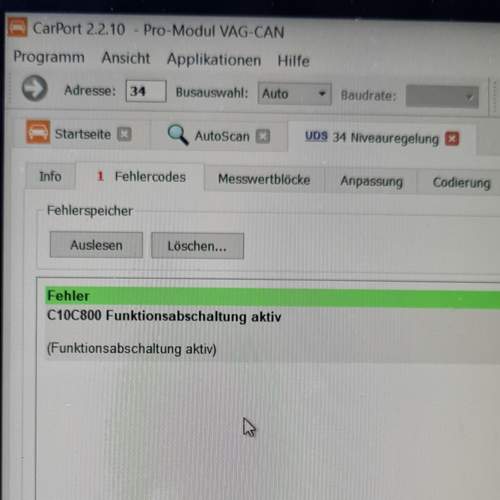

Ich wollte gestern die Sommerreifen bringen nur leider lässt sich das Auto nicht aufbocken. Ich drehe am Wagenheber, Karrosse steigt, Rad bleibt unten.
Fehlercode c10c800 Funktionsabschaltung Aktiv. Lässt sich nicht löschen.
Letztes Jahr ist der komplette Fahrwerk abgesackt, das Auto lag fast auf dem Boden. Daraufhin wurde der kompressor ausgetauscht und gestern lässt sich das Auto sozusagen nicht ins Wagenheber Modus bringen.
Habe daraufhin noch festgestellt dass das Auto im Dynamik Modus leicht schief steht.
Hat jemand eine ähnliche Erfahrung gemacht?
