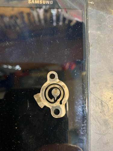

Habe jetzt mal den Kompressor zerlegt und Siege da eine Membrane ist gebrochen
Wo bekommt man jetzt so etwas her?

So,
Habe einen neuen Kompressor und ein neues Relais eingebaut!
Sicherungen gecheckt und nicht tut sich!
Ich kann per Diagnose ( Carport aufs Steuergerät zugreifen und alles ansteuern aber der Kompressor läuft nicht an und die Temperatur vom Kompressor geht laut Diagnose immer höher ( 115grad )
Obwohl er sich nicht bewegt!
Woran kann es liegen?
@benni
Ich glaube da war was mit dem Relais das da was nicht getrennt hat.
Haben sie ein original Relais eingebaut ? Auch am richtigen Platz?
Das Austauschrelais ist eines aus dem Zubehör
Und funktioniert so wie es soll
Wenn Du nen Schaltplan hast, dann würde ich den Kompressor mal direkt an 12V hängen und schauen ob er dreht.
Dann mal am Stecker messen, ob Spannung anliegt.
Im Reperaturleitfaden hast schon geschaut? Kann man den Kompressor einfach tauschen und gut ist. Könnte mir vorstellen, dass man mit VCDS was anlernen oder so muss.
So habe den Fehler endlich gefunden
Kabelbruch von der Sicherung zum Relais !
Der dicke steht wieder in gewohnter Höhe
Vielen Dank für die Hilfe und Tipps
