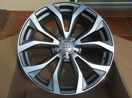

spiele mit dem Gedanken mir die im Betreff genannte Felge auf einen schwarzen A3
zu montieren - 17, besser 18 Zoll - hat jemand zufällig Fotos davon? Auf einem weissen A3 habe ich sie schon gesehen und sah spitzenmäßig aus!
Gibt es sonst Meinungen zur Optik dieser Felge oder allgemein zur Qualität, etc. von AEZ Felgen?
Aktuell fahre ich die original Audi 5 Arm Sternspeichen-Felge im Sommer und die Standard-Ambition Felge im Winter, jeweils 225/45 17-Zoll.
Faken wäre natüüüürlich auch klasse.....🙄
Ein ergoogeltes Bild anbei...

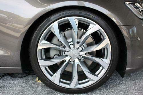

weiß jemand, ob es die Audi Schmiedefelge auch in 18 Zoll gibt? Und kann jemand die ähnliche Felge auf dem anderen Bild identifzieren?
320
45-604982855
Original gibt es die meines Wissens nur in 20" für den A6.
Auf den ersten Blick kann ich bei beiden Felgen keinen Unterschied erkennen.

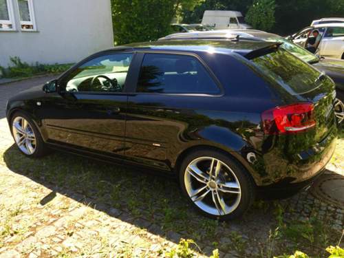

Moin Jungs, kann mir einer den Namen dieser Felgen sagen? Sind das überhaupt originale Audi-Felgen? Habe den Wagen so gekauft, daher die Frage.
Fullsizerender-1
Am schnellsten findest du es raus wenn du ein Rad abmontierst und schaust was innen auf der Felge steht. Wenn es originale sind findest du eine Audi-Teilenummer.
Auf den ersten Blick tippe ich aber auf einen S5-Nachbau von LS-Felgendesign.de, wheelworld oder von MAM.
