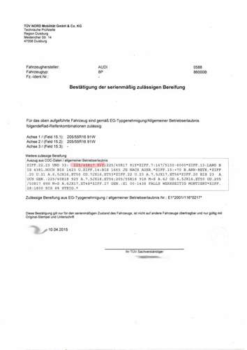

bin mittlerweile völlig verunsichert, ob ich meine neuen Felgen eintragen lassen muss, oder nicht.
War vorhin beim TÜV, um abzusprechen, wann ich sie am besten montiere, um nicht lange ohne Eintragung rumzufahren, der der Typ vom TÜV meinte ich müsste trotz all den auflagen nicht eintragen, wenn ich das Gutachten und den von ihm ausgedruckten Zettel ( Bild 3 ) mitführe.
Weil der TÜV Typ allerdings fast Feierabend hatte , und ich das Gefühl hatte er will mich nur loswerden ( hat z.B. nichtmal unterschrieben ) hab ich meinen Reifenhändler nochmal gefragt, und der meinte in jedem Fall eintragen. Was stimmt nun? Muss ich sie eintragen lassen ( und dafür blechen ) oder nur noch die Unterschrift und Stempel auf das 3. Blatt besorgen und alles ist gut?
Achso, fahre wie markiert 225/45 R17 91Y

Es steht doch im Cec für die reifen nur eine originale 7.5x17 ET 56 drin. Deine haben Auflagen die eine Eintragung erforderlich machen. Wir haben für sowas aber unseren allgemeinen thread ganz oben!

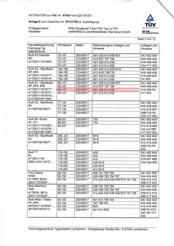

@ Stefres
Für die erforderliche Änderungsabnahme prüft der "TÜV" ,
ob die von Dir "rot" gekennzeichneten reifenbezogenen Hinweise und Auflagen
> speziell die K..-Auflagen des Gutachten´s erfüllt sind.
Eine Eintragung = Berichtigung der " Papiere" ist nicht erforderlich,
da die Räder eine ABE haben,
> siehe dort Seite 2 fettgedruckt
http://admin.uniwheels.jfnet.de/abe/LU%20757_17_abe.pdf
btw: der "Zettel" vom Prüfer bestätigt nur die originalen Rad-Reifen-Kombinationen,
die "ab Werk" zugelassen und bereits EG-typgeprüft sind.
Diese stehen auch in Deiner EG-Übereinstimmungsbescheinigung.
Nutzt Dir jedoch nichts, da Du mit Rial > Sonderräder mit ET 47 hast,
für die die ABE 47420*03 mit dem von Dir verlinkten Gutachten gilt.
