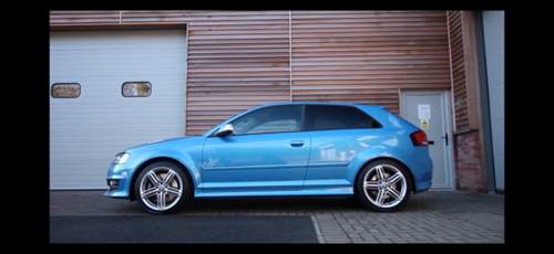

spiele mit dem Gedanken mir die im Betreff genannte Felge auf einen schwarzen A3
zu montieren - 17, besser 18 Zoll - hat jemand zufällig Fotos davon? Auf einem weissen A3 habe ich sie schon gesehen und sah spitzenmäßig aus!
Gibt es sonst Meinungen zur Optik dieser Felge oder allgemein zur Qualität, etc. von AEZ Felgen?
Aktuell fahre ich die original Audi 5 Arm Sternspeichen-Felge im Sommer und die Standard-Ambition Felge im Winter, jeweils 225/45 17-Zoll.
Faken wäre natüüüürlich auch klasse.....🙄
Ein ergoogeltes Bild anbei...

Das wäre der falsche Abrollumfang. Bei 18" wären 225-40-18 die richtige Wahl. Was ist den die Felgenbreite? Bei 7.5 oder gar 8.0 sind bei ET 35 nacharbeiten im hinteren Radhaus notwendig und eventuell das anbringen von flaps um die vorgeschriebene Abdeckung der Lauffläche zu gewährleisten.
Ich würde die Idee wieder verwerfen...
