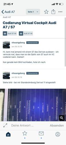

Moin, ist für meinen A7, aber wird für den S6 nicht anders sein. wer hat einen S6 4k und kann mir mit den Werten helfen?
Ich möchte gerne im A7 das S7 Virtual Cockpit codieren - sofern das geht!
[Von Motor-Talk aus dem Thema 'Audi S6 Virtual Cockpit codierung!' überführt.]
Wie meinst du das denn? Sport-Ansicht? Das wird nicht gehen
Ja genau - aber wieso nicht?
Weil die Eigenschaft ob das Sport-Layout möglich ist oder nicht tiefer in der Software des Tachos drinsteckt.
Bei anderen Audis lässt sich dies nur freischalten wenn der Tacho unter 80 oder 100km drauf hat.
Ein nachträgliches Freischalten des Sport-Layouts, wie das ab Modelljahr 2019 bei Seat funktioniert, geht bei Audi nicht.
Schade. Also auf s7 oder besser rs7 sparen 🙂
