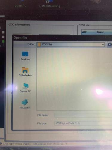

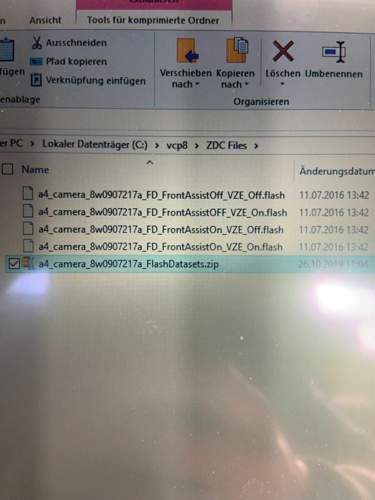

ich weiß das passt nicht so 100% hier rein aber hat einer ne Idee warum ich bestimmte ZDC Files nicht im VCP sehen kann ? Also ich habe das File geladen aber wenn ich den Speicherort über VCP anwähle ist das File nicht zu finden ... ??
welche soll das sein
a4_camera_8w0907217a_FD .... den benötige ich. Habe ich jetzt auf dem Laptop gespeichert da sehe ich das File auch dann aber wenn ich es mit VCP einspielen will sehe ich nur noch einen Ordner ohne Inhalt
Manche Files sind auch ZIPs, die du erst entpacken musst
Das liegt daran das es keine zdc sondern eine in Zip verpackte .flash ist
ich habe Win 10 drauf der entpackt das auch reicht das Bordmittel von win 10 dafür nicht ?
Doch Zip kann Windows mit Bordmitteln Entpacken. Und dann muss die Datei über den Flasher eingespielt werden

Ich entpacke die Zip kann die im Ordner auch sehen aber sobald ich die über VCP einspielen will ist der Ordner leer ..

Unten beim File type werden nur .zdc Dateien angezeigt! Kannst du da alle Dateiendungen anzeigen lassen?
Du bist doch völlig falsch!
Steuergerät A5 öffnen, Button "Flasher".
Nicht ZDC Upload!
So also beides stimmt wenn ich auf alle Dateien gehe kann ich die Files auch alle sehen. Aber flashen dann wie hadez16 beschrieben hat ?
befasse dich bitte VORHER ausgiebig mit dem was du da tust !
Du hast meinen Beitrag auch nicht richtig gelesen. Ich habe dir geschrieben das du es über den Flasher einspielen musst und nicht über den Datensatz Uploader...
Wie Scotty18 schreibt solltest du dich vorher mit der Materie beschäftigen
