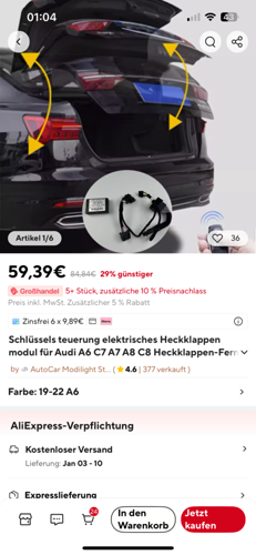

Und die Funktion des Komfortschlüssels zu aktivieren geht nicht?
Wenn du alle Tür-Antennen nachgerüstet hast, ja.
Mir will das Verständnis dazu nicht in den Kopf.
Ich kann aktuell mit dem Schlüssel den Kofferraum öffnen lassen --> wie mit der Türtaste.
Schliessen kann ich aber nicht wie mit der Türtaste. Das wäre doch dasselbe Prinzip. Knopf gedrückt halten Sesam schliesse Dich. Oder denke ich zu einfach?
Das Schließen bzw. was mit dem Schlüssel möglich ist und was nicht liegt in den Parametern bzw. Datensätzen begraben und Audi hat das Schließen nur ermöglicht, wenn man ab Werk eben den Komfortschlüssel hat.
Stell dir vor du drückst auf den Knopf, die Klappe fährt zu, und du wirfst den Schlüssel in den Kofferraum.
Mit Komfortschlüssel kriegst du die Heckklappe dann wieder auf, weil Schlüssel innenliegend erkannt wird.
Ohne Komfortschlüssel ist Audi die Nummer einfach zu heiß.
Danke. Das klingt einleuchtend.
An sowas habe ich gar nicht gedacht, weil ich es auch nicht machen würde.
Schade. Dann muss wohl das Modul her.

Also kann ich mit diese Codierung erreichen, dass ich nicht dicht am Wagen stehen muss um die Heckklappe zu Öffnen und zu Schließen?
Sollte, ja.
@Bene3004 schrieb am 23. Dezember 2024 um 01:06:22 Uhr:
Bitte
Einbau links hinten im Kofferraum meinst Du, oder?
Ja genau die Verkleidung links entfernen, ist nur gesteckt. Dann siehst du den stecker, in der höhe wo der Motor zum schliessen ist. Ist plug&play. Den eigentlichen Modul irgendwo am Blech kleben.
Danke. Perfekt.
Hast du die Verkleidung ohne abmontieren des Chrom Abschlussblechs abgemacht?
