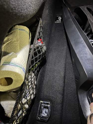

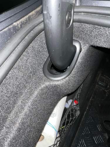

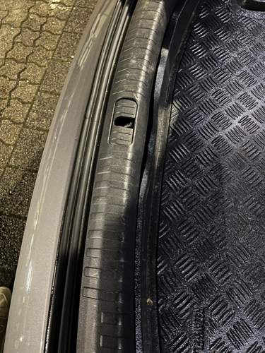

Also ich hab ne Limo.
Bild 1 Hacken abschrauben.
Bild 2 diesen Plastikteil hochdrücken und wegmachen.
Bild 3 Nach oben ziehen ist nur gesteckt.
Danach die Verkleidung ziehen, keine Angst ist nur gesteckt. Dann Siehst du es wo die anderen Stecker sind, musst dann dazwischen stecken.
Ah eben. Dachte ich mir schon. Dann passt es glaube ich.
