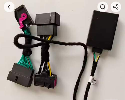

Ich hab bei meinem ein Modul eingebaut. Kostet so ca.50€.
Damit kann ich auch aus 10m Entfernung ( Haustür-Parkplatz ) den Kofferraum zumachen. Wenn ich den einkauf ins haus bringe muss ich nimmer zum auto laufen.
Vorher hat er nur klik klik gemacht. Hab kein komfortschlüssel.

@bene3004 welches Modul?
Bitteschön. Wird hinten links hinter der Verkleidung angeschlossen. Hab den schon länger.

@Bene3004 Danke. Wo bezogen?
