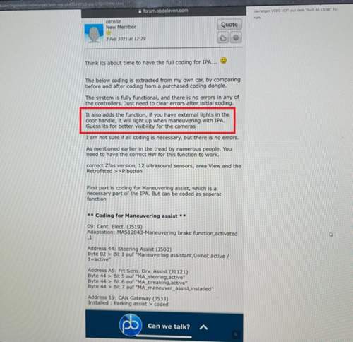

Kann hier jemand bestätigen, dass sich während des Manövrieren mit dem nachträglich codierten IPA die Lichter für die Vorfeldbeleuchtung in den Türgriffen einschalten?
Laut hier gepostetem Beitrag aus dem OBDEleven Forum soll dies wohl der Fall sein.
Aber nur, wenn über IPA manövriert wird.
Könnte es also auch codiert werden, dass die Vorfeldbeleuchtung beim manuellen Parken eingeschaltet wird?
Bild #210730778

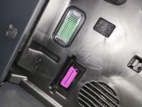

Lässt sich das Gebimmel, wenn ich die Tür öffne leiser codieren?
Es nervt und der Nachbar schaut auch schon grimmig.
Danke
nein leider nicht
Danke Scotty18
Weist Du wo das Ding sitzt?
Ich würde das dann abdämmen.
@4one schrieb am 4. Oktober 2023 um 07:56:21 Uhr:
Danke Scotty18
Es ist ein kleiner Lautsprecher unterm Lenkrad vielleicht ist der dafür zuständig
Test
Die Leute am OBD Port waren so zielsicher wie ich beim einstecken :D
Recht Herzlichen Dank für die Hilfe und das Bild!
Ich werde die bewußte Stelle mal überkleben,
mal sehen ob es leiser wird.
Gruß an Alle
4one
@4one
Wenn du die Tür öffnest, und der Motor noch an ist: am Lenkrad links auf die Pfeile links oder rechts drücken, zur Not auch zweimal, dann ist nichts mehr mit piepen
@olaf c220 sport schrieb am 4. Oktober 2023 um 08:49:39 Uhr:
Danke Scotty18
nein das ist der LS für das SOS System
sprich darüber ist die Tonausgabe Not-ruf
der Tacho hat intern ein eigenen LS
