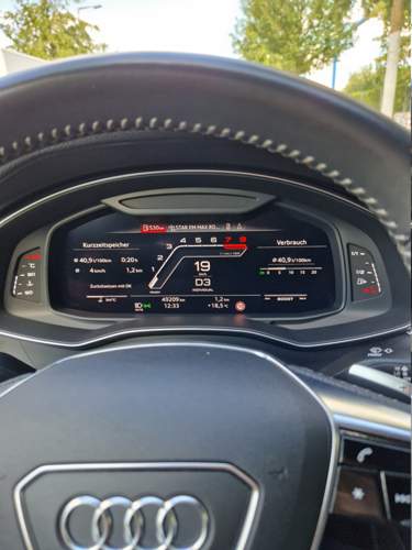

Die Änderung war auch bei mir ein voller Erfolg und ohne Probleme gemäß den hier geposteten Anleitungen mit den Dateien aus dem obigen Link möglich.
Hatte vorher SW-Version 153 falls das jemandem hilft.
Alle Funktionen sind nach wie vor gegeben, das Bild vom Nachtsicht-Assistent erscheint je nach Layout links oder mittig.
Boost-Anzeige funktioniert, G-Meter und Leistung/Drehmoment sind starr (was aber wohl an fehlenden Sensoren bei meiner Motorisierung liegt).

Hab das VC Update auch eben installiert.
Die Anleitung ist super und alles hat ohne Probleme funktioniert.
Hab mich für den RS Performance Modus entschieden.
Boost- Gauge funktioniert.
Killer-Feature ist m.M.n. aber die Öltemperaturanzeige, die jetzt Grad-genau anzeigt.
Bin happy! Vielen Dank Männers!!!

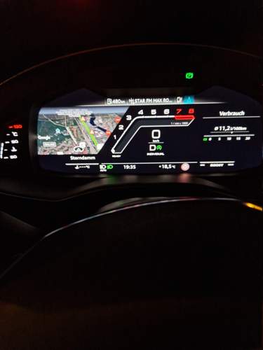

Moin,
hat das Update Auswirkungen auf das Navi? Auf keinem der Bilder sehe ich das VC mit Navi-Ansicht.
Und noch ne Frage zu Navi: Wenn ich die Navigation über GoogleMaps per Android-Auto starte, erscheint im VC nur noch eine Kompassrose. Kann man irgendwie codieren, dass beides Nutzbar ist (Android Auto in der Mittelkonsole - Audi Navigation im VC)? Oder wenigsten Android Auto dupliziert im VC? Dieser Kompass bring ja mal gar nichts.
Audi 50TDI EZ 09/19
nein die karte bekommst du nicht in den tacho
Karte vom normalen Navi geht ohne Probleme auf dem VC.
Ist nur unbrauchbar, da es als Minimap am linken Rand des VC dargestellt wird (siehe Foto im Anhang)
Ist für mich aber irrelevant, da ich ausschließlich die Karte im Headup bzw. im Panel nutze.
