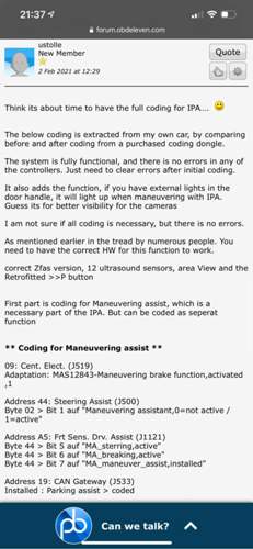

@Beogradjanin schrieb am 23. Januar 2021 um 16:28:53 Uhr:
@steviec schrieb am 12. Oktober 2020 um 13:05:15 Uhr:
Nur Codierung, keine neue Hardware.
STG 09 > Adaptation: MAS12843-Maneuvering brake function,activated ,1
STG 44 > coding > Byte 02 > Bit 1 auf "Maneuvering assistant,0=not active / 1=active"
STG A5 > Coding > Byte 44 > Bit 5 auf "MA_sterring,active"
STG A5 > Coding > Byte 44 > Bit 6 auf "MA_breaking,active"
STG A5 > Coding > Byte 44 > Bit 7 auf "MA_maneuver_assist,installed"
STG 19 > Parking assist > coded
STG 03 > Coding > Byte 10 - Bit 0 - Activate
STG 03 > Coding > Byte 24 - Bit 7 - Activate

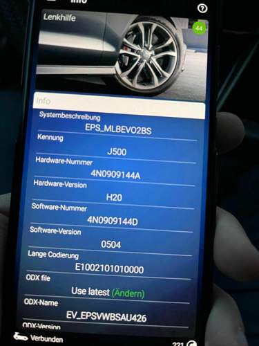

Ich war vorhin bei einem Freund und wir wollten mir verschiedene Sachen mit VCDS codieren.
- Die G-Meter Aktivierung klappte. Im Schnelltest wurden ein paar Werte beim Fahren angezeigt.
- Die Sitzheizungsverteilung konnten wir auch aktivieren. Im Menü finde ich den Punkt auch. An den Einstellungen habe ich aber noch nicht rumgespielt um eine Änderung feststellen zu können.
Was aber nicht klappte war folgendes. Wir wollten den Manövrierassistenten wie im zitierten Text codieren. Der Punkt im STG 09 war bereits aktiviert, doch dann scheiterte es am zweiten Punkt im STG 44, als das Bit 1 im Byte 02 aktiviert werden sollte.
VCDS spukte folgende Meldung beim Schreiben der neuen Codierung:
Codierung nicht akzeptiert!
Fehler 22: Wertebereich oder Parameter ungültig
Hat jemand eine Idee, woran es liegen konnte? Ich habe schon mal was davon gelesen, dass man zuvor keine Codierung vornehmen darf. An dem Steuergerät wurde ja zuvor nichts gemacht. Kann es wirklich daran liegen und hätten wir nur den Wagen aus-/einschalten sollen?
Vorhin war ich bei einem anderen Freund, der OBDeleven hat. Da klappte es auch nicht das Bit 1 in Byte 02 im STG 44 zu setzen.
Zumindest zeigte die App die korrekte Zugriffsberechtigung für das STG 44 an (20103).
Hat da jemand noch eine Idee? Ich habe mal ein Bild von den Steuergerätinformationen aus OBDeleven gemacht (siehe Anhang).

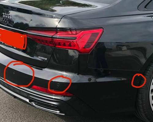

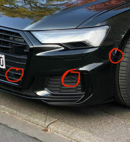

Moin, kann es sein, dass Du nicht alle Voraussetzungen erfüllst am Auto?
360 Grad, 12 Sensoren und auch bei diesen soll es wohl Unterschiede geben.
Ich kann es leider nicht versuchen zu codieren, da ich nur 8 Sensoren habe und keine 360 Grad...
Also 360° und 12 Sensoren habe ich. Siehe Bilder (da habe ich nur die eine Hälfte der jeweiligen Seite des Autos mal vor längerer Zeit fotografiert). Das zFAS hat auch die 0295.
Motor aus, Zündung Ein, (Ladegerät dran)
Ich bin vorhin bei dem Freund vorbeigefahren und jetzt hat es geklappt!
Der Motor darf dabei nicht laufen, wenn man an dem STG 44 etwas machen will.
Zuvor haben wir noch die Zugangsberechtigung "20103" eingegeben und dann klappte es.

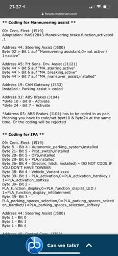

MA nur mit Codierung.
Ich habe mich aber daran gehalten (siehe Anhang).

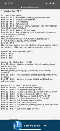

Da ist auch wohl die Programmierung für das automatische einparken beschrieben.

Lesen Sie dann auch die nächsten Beiträge von Benutzern, die diese IPA-Codierung verwendet haben. Funktioniert nicht richtig.
@retomy zwei Personen sagen, dass es mit dem bremsen nicht so ganz klappt. Das sagt einer aber auch schon zum Manövrierassistenten. Da muss mal halt schauen, ob die Aussagen stimmen oder doch nur Kufatec Mitarbeiter mitgeschrieben haben :-P

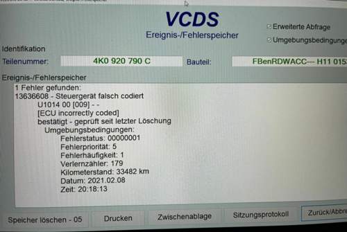

Kann jemand mit dem Fehler etwas anfangen?
STG 17 Schalttafeleinsatz
13636608 - Steuergerät falsch codiert.
Ich habe einen Autoscan von früher gehabt und da hat der Kumpel wieder die alte Codierung in STG 17 eincodiert. Nach jedem löschen taucht der Fehler aber wieder auf.
Kann es etwas mit der Codierung des Manövrierassistenten zu tun haben?
Was hast du dort denn codiert, dass du jetzt diesen Fehler hast?
Wenn der Fehler sich nicht löschen lässt, vielleicht mal die Batterie abklemmen.
Haben Sie versucht, die IPA gemäß Ihren Angaben zu codieren? Funktioniert in Ihrem Auto?

Also im STG 17 mal was vor längerer Zeit. Interessant ist, dass der Fehler jetzt erst aufpoppte. Die Codierung ist jetzt aber wieder die alte und dennoch steht der Fehler an. In anderen STG habe ich etwas wegen dem Manövrierassistenten codiert.
