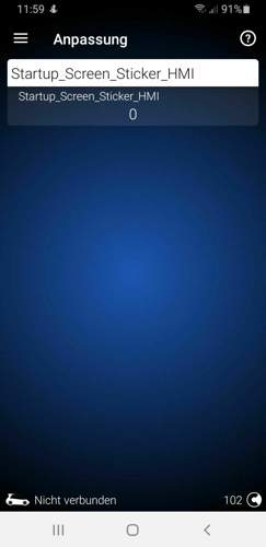

Kann mi vielleicht jemand weiterhelfen wie ich den Bootscreen vom MMI auf "Audi Sport" umstellen kann. Meiner Meinung nach müßte es im 5F unter dem Anpassungskanal 'Startup_Sreen_Sticker_HMI" geändert werden. In diesem steht als alter Wert 00 00 aber wie muß der neue heißen ?
Für eure Hilfe wäre ich dankbar.
ich habe leider über die Suche nichts passenden gefunden.

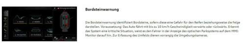

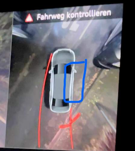

Hat eigentlich schon jemand die Bordsteinwarnung zum Laufen bekommen? Ich habs nun so weit, dass zumindest die Räder mal durchgestrichen dargestellt werden in der PDC Ansicht - aber richtig funktionieren tuts nicht.
@m4nii schrieb am 4. Februar 2021 um 09:29:57 Uhr:
Bei mir piepst er bei einer leichten Bordsteinerhöhung.
Dachte schon der sensor wäre im Eimer.
Mich stört das aber ehrlich gesagt ein bisschen.
@DerSven134 meinst du vllt. die seitliche Erkennung?
(Siehe Bild).
Da ist bei mir dann so ein Parallelstrich zum Fahrzeug.
Es geht mir hier nicht ums "piepsen" der PDC selbst, sondern um das, was Audi ja auch unter Fahrassistenzsysteme hier bewirbt: https://www.audi-mediacenter.com/.../fahrerassistenzsysteme-7184
siehe Bild im Anhang
Bordsteinwarnung
@Beogradjanin schrieb am 4. Februar 2021 um 11:52:08 Uhr:
(Siehe Bild).
Bin mir nicht sicher ob der Strich bei mir ist.
Werde ich mal drauf achten.
Vielleicht ist er ja doch im Eimer 🙂
Sollte das immer aktiviert sein?
Oder muss man noch was einstellen ?
@m4nii schrieb am 4. Februar 2021 um 11:54:32 Uhr:
Ich habe es auch schon versucht aber bekomme es nicht hin
Selbst der Audi Partner kann nicht sagen bei welchem Fahrzeug es geht

@rainerganzer schrieb am 1. Februar 2021 um 18:39:50 Uhr:
Vielleicht kann mir ja doch noch jemand helfen, das wäre wirklich super.
@rainerganzer schrieb am 6. Februar 2021 um 11:48:26 Uhr:
So sieht es bei mir aus. Audi Sport. Mit Vcds habe ich mir das noch nicht angesehen.
Screen
