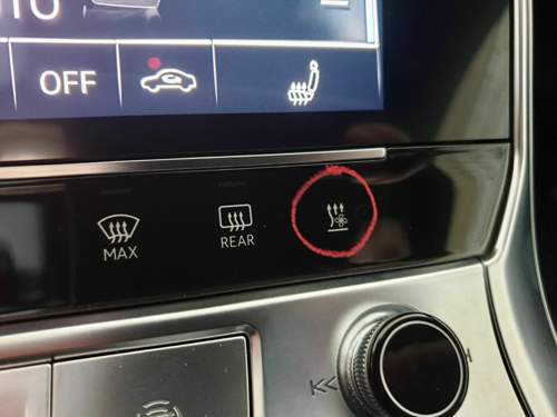

Gibt es Codierungen die ich prüfen kann bei der Standheizung.
Ich habe das Problem das der Schalter in der Mittelkonsole nicht mehr funktioniert.
Über die App und das MMI kann ich die Standheizung bedienen
Habe zwischenzeitlich ein ein Update für das ZFas und für Memory Siitze ich weis ob es da ein Zusammenhang gibt .

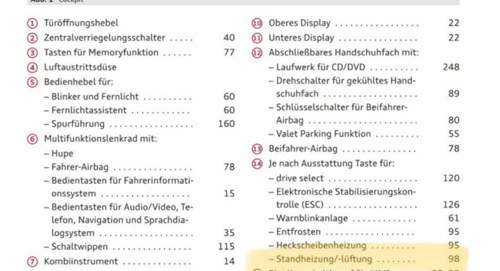

@olaf c220 sport vielleicht ist die Taste einfach hin? Also vom Kontakt versteht sich.
glaube ich eher weniger; aber der A6 hat ein Physikalischen schalter für die sh ? hab ich noch gar nicht gesehen
@Scotty18 ich weiß es selbst nicht. Aus dem Bordbuch liest es nicht nach einem Schalter, sondern das es eine Taste im unteren Display wäre.
.jpg
Ja, genau dort ist sie auch und führt bei Druck einen Sofort-Start aus 🙂
Es ist ein Softbutton; je nach SA mit haptischem Feedback.
ja genau so kenne ich es ;daher kein hardware Taster
Ich habe denn Schalter auf dem Foto.
Was mir eingefallen ist ist habe vor kurzem den Schalter für den PLA nachgerüstet kann das sein das ich da den Stecker abgezogen habe ?
Aber die anderen Button gehen alle von der Leiste
D7bb7392-2d64-49a8-aae4-daf5d7fb06d1
die Leiste läuft über ein LIN bus; daher wenn dürften alle nicht gehen
da wird bzgl PLA was falsch codiert sein

@Scotty18 schrieb am 13. Februar 2021 um 06:42:21 Uhr:
Das hört sich schon mal gut an muss ich nicht wieder auseinander bauen.
Das PLA habe ich mit dem Kufatec Dongel codiert keine Ahnung was da wo codiert wird und was die Standheizung damit zu tun hat.
ich denke der hat (mal wieder) was falsch codiert , ist nichts neues
