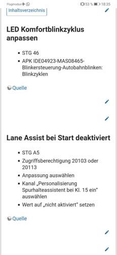

Ich habe es noch im Handybrowser gehabt. Hier mal der Screenshot...
CU big-w
Screenshot Codierung
@big-w schrieb am 11. Januar 2021 um 18:42:26 Uhr:
@DerSven134 schrieb am 11. Januar 2021 um 17:21:24 Uhr:
Ich wollte es heute probieren aber leider ist der link down.
Gibt es noch einen anderen?
CU big-w
Super danke.

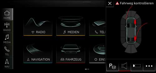

Hat das schon jemand die Bordsteinwarnung hinbekommen
Bordsteinwarnung
