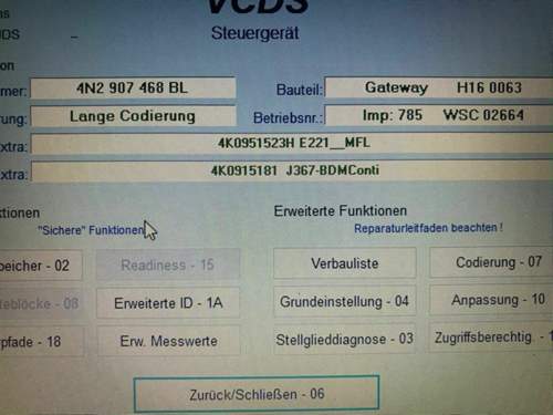

@TBAx schrieb am 12. Januar 2021 um 21:46:06 Uhr:
Busruhe mal abwarten. Ansonsten brauch ich mal SW-Version und TN von der Klima und dem Gateway.
Busruhe hat nichts gebracht. Beim Wechsel im DS ändert sich AC/ACeco weiterhin
Ist die Klima ein Untersteuergerät? Wo finde ich das?
Gateway:

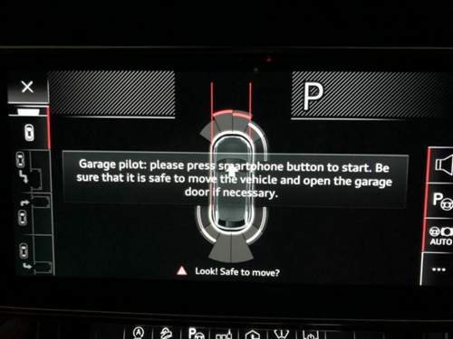

Wollte nochmal nachfragen, ob schon jemand mit der Codierung des Garage-Pilot und Remote-Parking weitergekommen ist.
Die IPA-Codierung mit dem Kufatec-Donglem startet Garage Pilot, ist jedoch nutzlos, da die myAudi-Anwendung nach einer virtuellen Schaltfläche fragt.
Garage Pilot on MMI
Gateway:
Bei mir ist diese Codierung ebenfalls ohne Erfolg.
Stimmt die Meldung bekomme ich auch habe eben geschaut
In der Bordliteratur steht, dass man das Smartphone bzw. die App pairen muss.
Vllt. ist das ein Ansatz: Das bestehende Pairing mal löschen und neu pairen.
Beim A7 ist die Vorgehensweise ab Seite 219 im Bordbuch beschrieben.
Siehe dazu auch "Nachträgliche Inbetriebname im MMI" (Seite 221).
Vllt. funktioniert es dann?
Funktioniert nicht. Ich habe es versucht. Es gibt keine Möglichkeit, die virtuelle Schaltfläche in myAudi zu aktivieren.
Versuch mal die App zu löschen und neuzuinstallieren. Bei mir hat dann erst das Entsperren und Sperren des Wagens geklappt. Warum auch immer...

@WAUZZZZ schrieb am 13. Januar 2021 um 15:06:41 Uhr:
Gateway:
Mein Fehler. Ist im 09 integriert.
