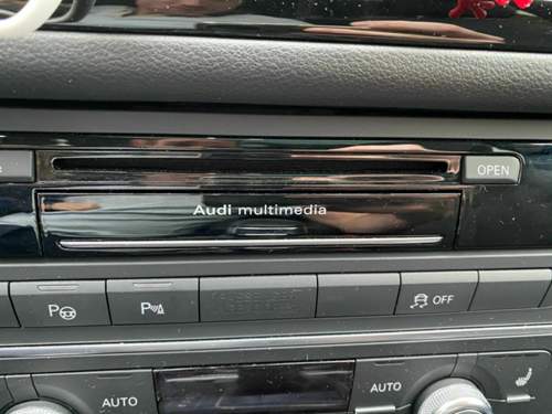

Kann mir kurz jemand sagen, wie ich das cd-Rippen aus die Jukebox (hdd) aktivieren kann?
Vielen Dank.
per codierung
aber du hast doch gar kein CD Laufwerk mehr ?! ...
@Scotty18 schrieb am 6. Dezember 2020 um 13:29:02 Uhr:
per codierung
Ja, die Codierung wäre interessant.
In der Mittelkonsole ist doch das dvd-Laufwerk?
Deren Inhalte müsste mann doch in die Jukebox Rippen können?
Danke.
@TheReal007 Du bist im falschen Forum!
@Ben-A schrieb am 6. Dezember 2020 um 14:18:00 Uhr:
Oh sorry. :eek:
