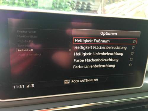

Es gibt ja auch keinen Menü Punkt für die B&O Leisten, sondern sie lassen sich zusammen, in Verbindung mit der Verstellung des Kontur Ambiente Lichts dimmen oder ausschalten, der betreffende Bereich des Kontur Ambiente Lichts ist dann natürlich auch gedimmt oder aus. Im MJ 2017 waren die offenbar mit eingeschaltetem Nachtlicht immer an, in einer fest eingestellten Helligkeit.
Ok dann muss es hier auch Unterschiede geben, denn das geht bei mir nicht.
Ich kann sie nicht dimmen.
Man braucht das Ambiente Plus, wenn ich mich recht erinnere. Ging bei mir auch.
Das habe ich ja.

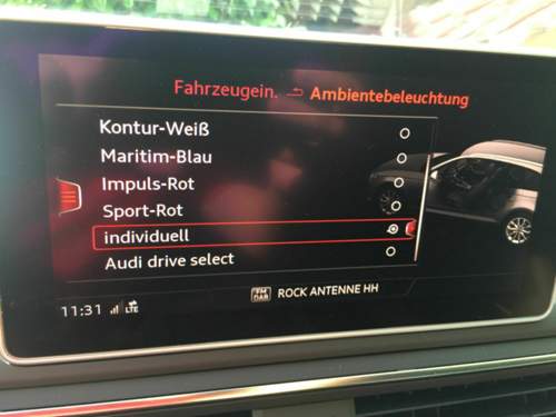

Hier Fotos von meinem. Alles individuell einstellbar im MMI. Im Menü Fahrzeugeinstellungen, Untermenü Ambientebeleuchtung und dann individuell wählen.
VG
@matze868 schrieb am 22. Juni 2018 um 11:33:46 Uhr:
VG
Dann gehen die B&O Leisten zusammen mit dem Fußraum?
B&O bleiben immer gleich
Die können bei Belieben auscodiert werden.

Bei meinem und anderen Usern eben nicht, ich kann sie dimmen, in Verbindung mit dem Ambiente Licht.
Ja richtig.
Dimmen (sprich hell dunkel) geht übers mmi
Farbe ändern aber nicht.
Ausschalten über ne Codierung (zb vcds)

Nur B&O Leisten ausschalten geht nicht über MMI, jedoch dimmen und ausschalten mit dem Amnientelicht geht schon übers MMI
Deshalb sag ich ja über vcds 😉

Nun Du hast Dimmen und Ausschalten unterschieden, ich sehe da keinen Unterschied. Der Unterschied ist nur im getrennt vom Ambientelicht einstellen. Ob und in wiefern das mit VCDS geht, ist mir nicht bekannt.
Was ist den die Funktion wenn man über VCDS programmiert? Immer aus?
Richtig, dass ist dann immer aus.
