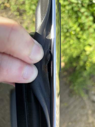

Yo Leute, was soll ich sagen außer unfassbar. Das scheint sich wohl zur nächsten Rückrufaktion zu mausern.
So sieht es bei meiner Beifahrertür aus!

9 Wochen? Das ist hart. Bei mir sollten die Leisten auf Garantie getauscht werden weil man dachte das die das Problem sind. Die kamen auch nach 4 Wochen. Die alten wurden entfernt und dann kam das ganze Ausmaß zum Vorschein, Rost an dein Türen. Mein Händler will sich Anfang diese Woche melden und mir Bescheid geben wie es weiter geht. Am Donnerstag bin ich eh in der Nähe und sollte sich bis dahin keiner melden werde ich persönlich da erscheinen. Ich kann mir nicht vorstellen das dieses Problem nicht bekannt ist. Selbst die Fahrzeuge die mein Händler auf dem Hof hat sind betroffen (die zwei die er noch hat). Mein Händler meinte auch das man dieses Problem der Technischen Abteilen bei Honda melden muss, ansonsten würden die wohl keine Kenntnis von diesen Problem erlangen.
Welche EZ haben alle mit dem Problem?
Ich weiß nicht so recht ob es sinnvoll ist jetzt schon zu schauen, ist nur ein kleiner Rostfleck vorhanden, wird tendenziell nur dieser behandelt. Breitet sich aber das ganze aus, wird man eher eine neue Tür bekommen, was wohl als Kunde diese bessere Variante wäre. Bei Behandlung der Stellen wird wohl das Problem mit großer Wahrscheinlichkeit relativ zeitnah erneut auftreten, wie bereits hier mehrfach erwähnt.

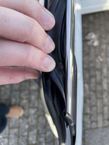

Ja auch an diesen Dreiecken. Der Rost ist an allen vier Türen aber eben nur immer an zwei Punkten, da wo die Leisten anfangen und enden. Ich hätte das nie gesehen, da schaut auch keiner nach. Als ich das hier gelesen habe, habe ich den Gummi auch mal zurückgezogen und geschaut.

Blau und angeblich unterdessen eine Freigabe zum Ausbessern. Neue Türen wurden abgelehnt, aber die will ich auch nicht.

Meins steht in einer Garage, trocken. Du musst dein Türgummi leicht rausziehen an der bestimmten Stelle und wenn etwas Rost auf dem Gummi ist, Herzlichen Glückwunsch.

Moin,
geholt vor 3 Wochen als Vorführerfahrzeug...(Stand überwiegend im Freien)
EZ 10/2023
Gebaut 05/2023
Farbe Weiß
Alle 4 Türen betroffen. Werde morgen beim Händler vorstellig...
