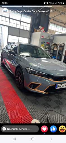

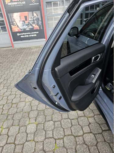

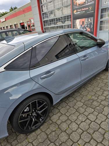

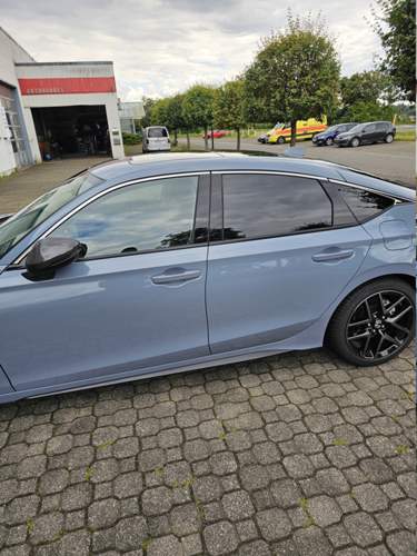

Ich habe heute nach 2 Monaten meinen Civic abgeholt.
4 neue Türen sind dran und wurden gut lackiert.

Meine 4 neue Türen werden jetzt mit CERAMIC PRO 9H versiegelt. Und der Rest von der Karosserie nachbehandelt. Leider hat Honda das abgelehnt zu zahlen obwohl meine alten Türen versiegelt waren und die Rechnung als Nachweis vorlag.
