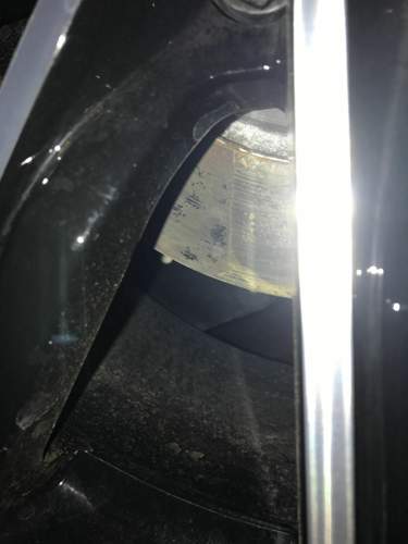

Guten Morgen,
danke für die schnelle Hilfe. Bin gestern nur ca. 200 m gefahren und habe dabei vorsichtig gebremst da das Geräusch wirklich extrem war und ich eine Weiterfahrt vermeiden wollte.
Dann schaue ich später mal im hellen und wenn nichts zu sehen ist fahre ich nochmal vorsichtig. Vielleicht auch in Absprache mit meinem Seat Händler wegen der Garantie.
mfg
Habe eben nachsehen können. Auf der Hinterachse sieht man auf den Scheiben die Abdrücke der Bremsklötze. Vermutlich wird hier tatsächlich ein „Freibremsen“ schon die erhoffte Abhilfe schaffen.
Bremsscheibe
Fahre einfach noch ne Runde und bremse ein bisschen, wenn es der Verkehr zulässt. Dann ist das weg.
Und bei der nächsten Wäsche einfach vorm Abstellen eine etwas größere Runde fahren und alles trockenbremsen. Dann backen die Beläge nicht oder nur leicht fest.
Nik
Bin eben nochmal gefahren. Man sieht auf der Scheibe zwar immer noch einen leichten Abdruck aber das Geräusch ist komplett weg, der Seat fährt und bremst wieder wie vorher. Danke für eure Tipps.
