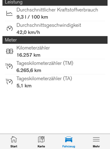

Unter Kraftstoffreichweite wird nur mehr Durschnittsverbrauch und Tankgröße angezeigt. Unter 3.6.6 konnte man Gesamt- und Tageskilometer ablesen.
Unter Letzte Fahrt sieht man die letzte Fahrt, kann aber, wie unter 3.6.6, nicht mehr durch die Fahrten davor durchblättern. Erheblicher Komfortverlust.
To be continued...
Nein, das hab ich schon gefunden. Ich hätte diese Informationen zusammen mit der Reichweite gerne auf einer Seite, wie in 3.6.6.

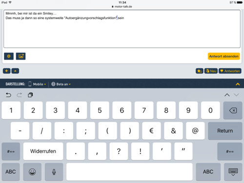

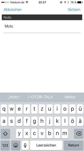

Blöd nur, dass beim Fahrtenbuch die Autoergänzung am ipad nicht funktioniert.
Versuche jetzt mal ein paar Tage die Diktierfunktion für den Zweck der Fahrt.
Meinst du die Texteingabe mit vordefinierten Abkürzungen? Oder selbstlernend?
Beim iPhone funktioniert das ganz normal wie überall im iOS. iPad-iOS mal updaten?
@gseum schrieb am 26. Mai 2017 um 22:24:48 Uhr:
Meinst du die Texteingabe mit vordefinierten Abkürzungen? Oder selbstlernend?Beim iPhone funktioniert das ganz normal wie überall im iOS. iPad-iOS mal updaten?
Genau das meine ich 🙂
Funktioniert beim iphone super, beim ipad leider nicht.
Aber das geht schon seit mehreren Versionen des iOS so, seitdem ich den T8 habe.
Bin in den Einstellungen uach noch nicht fündig geworden, was iphone und ipad untescheidet 😕
Bin hier am pad bei 10.3.1 und da gibts jetzt ein neues update, wie neulich beim iphone.
Glaube nicht, dass das die Lösung bringt, aber try and error.
Also bei geht, und ging das noch immer sowohl am iPhone wie auch am iPad.
Und ansonsten geht die Funktion auf deinem iPad überall?
Hast du schon mal auf der Tastatur die Weltkugel Taste benutzt, kann ja sein dass du verschiedene Tastaturen auf dem iPad hast, und eine die Funktion nicht hat.
Mmmh, bei mir ist da ein Smiley....
Das muss ja dann so eine systemweite "Autoergänzungvorschlagsfunktion" sein
