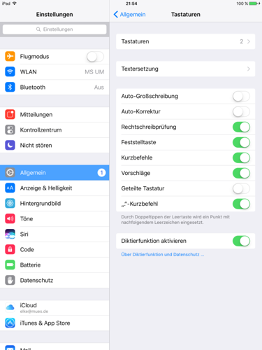

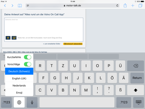

Die Weltkugel zeigt es nur an, wenn mehrere Sprachen installiert sind, ansonsten nur das Smiley, weil dort auf dem Emojis umgestellt werden kann, in diesem Fenster könne aber auch Vorschläg aktiviert oder deaktiviert werden..., alternativ unter Einstellungen/Allgemein/Tastatur

Die fehlenden Vorschläge liegen aber an die/deinen iPad wie TomOldi bewiesen hat, die kannst du Volvo nicht anlasten. 😉
Übrigens: mit einem "Swipe" wieder zurück in die Liste und dann auf den Nächsten geklickt geht auch ganz gut.
@hoberger - wenn du in der iPad App Vorschläge haben möchtest, dann wäre es hilfreich, wenn du auch Vorschläge aktivierst… 😁😁😁
Img-0706
Img-0707
Jürgen, Du bist hinter dem Mond. Ich habe "Vorschläge" gefunden, das gepostet und aktiviert und nienichnich behauptet, dass Volvo was dafür kann!
