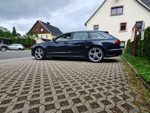

Nur mal so für zwischendurch: da es hier (Westerwald) so langsam mit frostigen Morgentemperaturen losgeht, steht mein 4G seit heute wieder auf seinen 20 Zoll Winterrädern.
ich trage mich auch mit dem Gedanken meine serienmäßigen 17 Zöller gegen 20 Zöller auszutauschen.
Da das Fahrzeug schon ein wenig älter ist (Bj 2013, Modell 2014, vFL) sollen es Gebrauchte werden.
Nach meinen Informationen kämen dazu in Betracht: 4G0 601 025 G, BN, BP, J, und BT.
Die "J" würden mir ganz gut gefallen. Zuerst dachte ich in schwarz, aber nach reiflichem überlegen und lesen ;-) sehen wohl schwarze Felgen an einem schwarzen Fahrzeug nicht so gut aus... also in Silber oder höchsten Anthrazit, wenn´s das gibt.

Ich fahre die J als Sommer und die BT als Winterräder. ......... es gibt keinen Unterschied.
edit; oder umgekehrt ......
Winter noch ohne Nabendeckel
Sommer 20"
