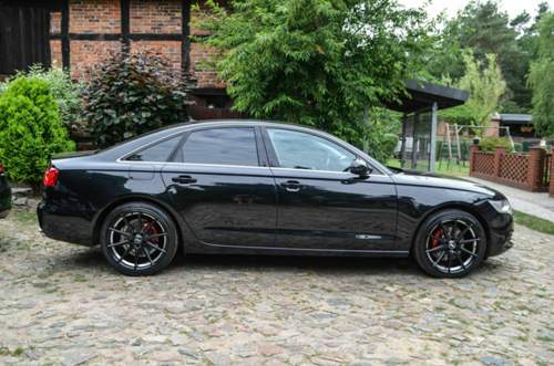

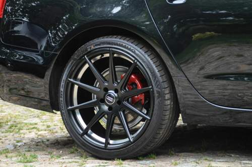

da sollten 2,5 drauf sein - zu viel?

@FunkyFlex schrieb am 10. Juni 2018 um 21:17:44 Uhr:
lade doch mal bitte eine Foto mit den 21ern hoch das würde mich sehr interessieren..
2,5 bei etwas gezogenen 245ern sollte nicht zu viel sein, eher knapp, weil ja die Flanken kaum tragen.

@tommy1181 schrieb am 10. Juni 2018 um 16:32:14 Uhr:
Wieviel bar fährst denn du? Sieht etwas viel aus auf der HA...
tommy1181, das wirkt vermutlich ein wenig so, weil der 245er Reifen auf der Felge reichlich gezogen wird. Da in diesem Fall die Flanke nicht mehr vile trägt, ist 2,5 nicht gerade üppig. Ich fahre auf der 255er ja schon 2,6 hinten, da würde ich beim 245er eher auf 2,7 - 2,8 gehen.
Ich muss mich leider der Meinung einiger User hier anschließen. Auf dem ersten Bild dachte ich noch "hübsche Felge". Auf den weiteren Bildern dachte ich mir "sind 255/55er Reifen?" Wirken irgendwie mächtig hoch. Das kommt durch den silbernen Kranz im innern. Der soll eigentlich hervorheben. Tatsächlich täuscht er aber eine kleine Felge vor mit gaaaaaanz viel Reifen drauf. Da hätten sie besser den Felgenrand poliert oder silbern gefärbt. Durch die 245er Reifen wirkt der Rand der Felge leider auch sehr klobig. Da fehlt ein wenig das filigrane, dass die Speichen an sich eigentlich haben. Ich finde die 245 auf der 9er Felge etwas wenig.
Und ja, schwarz Felge mit schwarzem Reifen auf schwarzem Auto geht mangels Kontrast irgendwie gar nicht (für mich). Da müsste wenigstens ein polierter Rand sein. Oder zumindest eine glänzend schwarze Felge. Aber jedem das Seine! War nur meine persönliche Meinung.
was fährst du auf nem 9er 255er Reifen, Vorne 2,8, hinten 2,6?
Ob 8,5 oder 9 ist doch für den Luftdruck völlig irrelevant.
