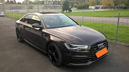

Etabeta Venti R Black 8.5x20 ET35 Passen perfekt an den Biturbo

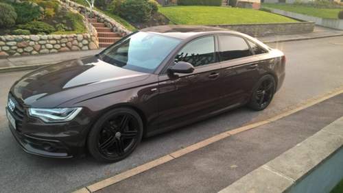

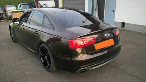

Originale 20 Zöller, aufbereitet und schwarz metallic lackiert
Schwarz auf Schwarz, ist ja wie der ostfriesische schwarze Adler auf schwarzem Hintergrund... Kleiner Scherz......
Im Ernst: Ich sehe da kaum etwas....
Die Wagenfarbe ist braun... Ok, vielleicht unglücklich fotografiert
