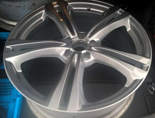

Habe meine jetzt erst für den Sommer aufbereiten lassen, von der Optik her sind sie wie original geworden und sehen wie neu aus. Von der Haltbarkeit kann ich zwar noch nichts sagen, aber ich gehe davon aus das es genauso hält wie bei den originalen.
Die Felgen wurden sandgestrahlt, am Rand waren leichte "Abschürfungen" an denen wieder Material aufgetragen wurde und anschließend in der Originalfarbe lackiert.
Hatte beim Aufbereiter einen Pauschalpreis von 140,- Euro pro Rad ausgemacht, sprich insgesamt 560,- Euro gezahlt.

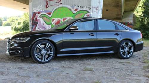

ich fahre derzeit die MBDesign KV1 in 9x20 ET34 DC rundum.
Leider ist das vorne ein wenig zu knapp wenn man tief fahren will, da die DC (deep concave) Felge nur mit 10mm Distanzscheiben über die Bremse des 272ers passt.
Kann mir von euch jemand sagen ob die "normale" ET34, also ohne DC, passt?
Vielleicht möchte von euch sogar jemand seine 2 "normalen" gegen 2 von meinen DC tauschen.
Ich danke euch 😉

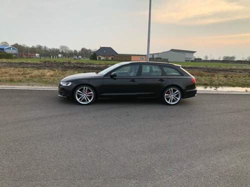

GMP Atom in 9x20 et 35 mit 245/35 rundum. Trotz Nachbau Felge bin ich sehr zufrieden keine Mängel festzustellen!
