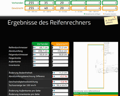

Was zeigt der Tacho dann ZB bei 100 dann mehr an?
@Rodaz schrieb am 26. März 2018 um 19:13:29 Uhr:
Wäre z.b. nicht zulässig. Im Gutachten/ABE wird aber auch bestimmt zwischen A6 und A6 Allroad unterschieden, mir wäre es ebenfalls neu wenn man auf dem Allroad 35 und 40 Querschnitt fahren darf.

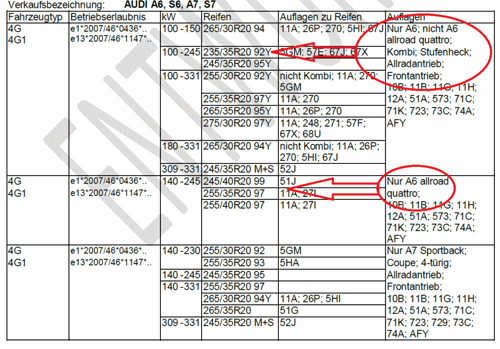

Sagte ich ja Siehe Anhang. Gutachten für die Impatto in 9x20ET40
PPS: Ich korrigiere, da steht auch 35 mit drin... Mysteriös.

Also ich hab mir jetzt das gesamte Gutachten durchgelesen bzw. den Teil das den Allroad betrifft. Ich werde nicht daraus schlau wieso dieser 255/35 sowie 255/40 fahren darf, ohne Einschränkung.
Bei meinen Felgen z.b. (Siehe Bild) darf der Allroad nur 255/40 fahren. Allerdings finde ich z.b. auch Wheelworld Felgen bzw. Gutachten wo 255/35 beim Allroad eingeschrieben steht und nix zu den unterschiedlichen Abrollumfängen an sich drin steht. Für mich bleibt das komisch und ich würde, sofern ich einen Allroad fahren würde, 255/40 montieren.
Somit sry, da lag ich Falsch 🙂

Eine niedrigere Reifenhöhe ist oftmals ja auch nicht das Problem, eher die größeren, da der Tacho dann eventuell zu wenig anzeigt.
Nach unten gibt es eben mehr Toleranz als nach oben.
