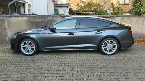

Bekomme ich diese original 19 zoll audi Felge für meinen A5 F5 Bj2017 eingtragen wenn diese Felge für den VFL A5 war?
Teilenummer: 8T0601025H
@Ronin23111980 schrieb am 2. Dezember 2020 um 19:06:31 Uhr:
🙄🙄 und weiter?
@Hoiz1 schrieb am 2. Dezember 2020 um 19:01:49 Uhr:
Bekomme ich diese original 19 zoll audi Felge für meinen A5 F5 Bj2017 eingetragen wenn diese Felge für den VFL A5 war?
Na aber sicher doch.
Bestell-Nr. 8T0 601 025 H 8Z8
Größe 8,5J x 19H2 ET32
Beispiel Bereifung 255/35 R19
Lochkreis: 5 x 112
Mittenzentrierung 66,5 mm
Modell(e)
Audi A5/S5 (8T) 2007-2016
Audi A5/S5/Cabrio 8F 2007-2016
Diese Größe und et sollte sogar in deiner COC/EGÜ Bescheinigung aufgeführt sein.
Genau genommen müssen sie eingetragen werden (da sie für den B8 sind),
ob das allerdings jemandem auffällt??????
Ich jedenfalls fahre meine B8 Winterräder auf dem F5 ohne Eintragung, da die Maße eingetragen sind.
B8 S5 Winterräder auf F5
Leider sind bei mir keine 19 Zoll im Zulassungsschein eingetragen, deshalb muss ich sie eintragen lassen... (Österreich)
Das Auto ist einfach schön - was man von der Mauer im Hintergrund nicht gerade behaupten kann.
@Frequentdriver schrieb am 2. Dezember 2020 um 20:41:41 Uhr:
Danke sehr, wäre die Mauer mein Eigentum würde sie ähnlich ausschauen (ist mit 43 Jahren "etwas" älter als das Auto). So muss sie nur den Garagenhof zum Nachbargrundstück abgrenzen.
@Hoiz1 schrieb am 2. Dezember 2020 um 20:37:48 Uhr:

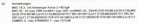

Nicht im Zulassungsschein, sondern im COC/EGÜ Dokument schauen.
Ist ein Din A5 weißes Papier und gehört zum Fahrzeugbrief.
Dort sollte folgendes aufgeführt sein:
COC F5
@Cokefreak schrieb am 2. Dezember 2020 um 21:02:52 Uhr:
ja, auch dort steht bis max 18 Zoll was eingetragen....bei uns in Österreich heißt das Ding Typenschein, keine Ahnung ob der in Deutschland auch so heißt...😁
