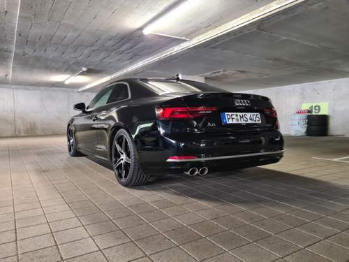

Wollte den aktuellen Stand mitteilen ; ich habe vor 2 Tagen Neue Kompletträder gekauft ,die noch fertig montiert werden für den Versand !
Es sind : schwarze 5 Stern Alufelgen mit silber/polierten Rand & am Stern ; Marke & Model : Axxion AX7 in der Größe 8,5 x 19" ET32 mit 255 / 35 / 19 " Bereifung mit 300 km/h Zulassung !
Meine Frage ,denke von den Maßen dürfte nichts schleifen und maximal Bündig im Radhaus abschließen oder liege ich falsch ,hoffe doch nicht ???
Zumindest der Verkäufer / Großhändler mit mir telefonisch alles durchgegangen ist zwecks Gutachten (Eintragung beim TÜV) und hat schon im Vorhinein als er A5 gehört hat ,gleich gesagt, Ja das ist es die passen zu 100% und ist vor allem für alle A5 der perfekte Reifen und Alufelgen vom ET Maß !

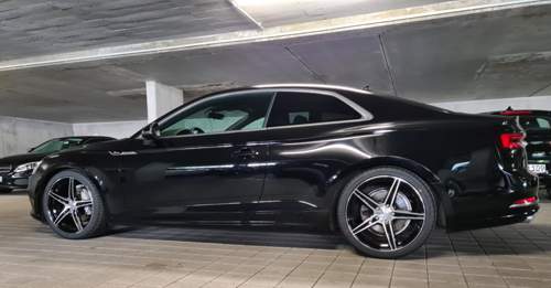

Also ja und nein. Die Felge /Bereifung entspricht 1:1 der Serie, von daher wirst du damit keine Probleme bekommen. Siehe da
Aber perfekt im Radhaus stehen und bündig abschließen wir diese Felge ganz sicher nicht. Da darfst du später noch Distanzscheiben (8, 10 oder 12 mm, je nach Achsversatz und Geschmack) montieren.

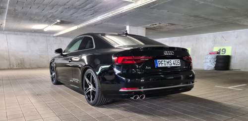

Kannst ruhig die 12 mm nehmen....Habe ich auch gemacht mit den gleichen Felgendaten! Passt locker!
Hallo @Hoiz1 ,
Dankeschön für den Tipp / Ratschlag ; jedoch habe ich eine Wichtige Frage bevor ich die 12 mm Spurverbreiterungsplatten kaufe , streift da nichts wenn ich statt 12er Platten 15er Platten montieren würde an Kotflügeln trotz der verbauten 30mm EIBACH Tieferlegung ???
Hast du vieleicht Fotos / Bilder wie es bei dir mit der Bündigkeit aussieht also sprich wie weit die Kompletträder rausstehen ???
MfG
Da streift sicha nix…. Hab e auch ca 20/20 mm Tieferlegung. Da is nu locker Platz. Fotos mache ich demnächst mal…
So sieht es aktuell aus mit meinen Neuen verbauten Kompletträder !
