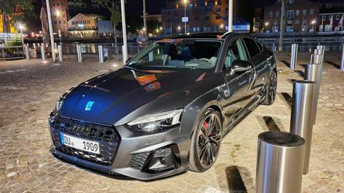

@Lordpatrick 5 Arm falx mit S-Line FW sieht so aus wie auf Bild 1
Die Fotos von Meinem (S-Line FW) sind 9x20, et 34 mit 10mm vorne & 12mm hinten (H&R). Passt sehr gut.
Falls es dir im Frühjahr zu hoch ist würde ich KW Gewindefedern verbauen.

@Cokefreak schrieb am 16. Februar 2022 um 07:14:49 Uhr:
Danke für die Bilder, so gefällt es mir richtig gut 🙂
Habe ich es richtig verstanden, Du hast auch das S-Line FW ohne zusätzliche Tieferlegung verbaut?
Gibt es da eigentlich einen Unterschied vom VFL (meiner) oder zum FL (Deiner)?
VG
Fahrwerke sollte identisch sein, kannst ja mal Nachmessen. Radmitte bis Kotflügel 365mm rundherum.
