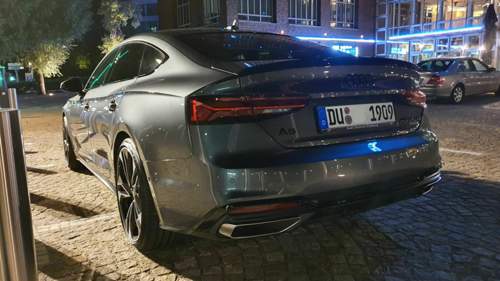

Hi Leute,
ich find meinen A5 SB schön so wie er ist und hab nicht vor diesen in irgendeiner Art und Weise zu "tunen". Trotzdem sind die Hinterreifen (19 Zoll, 255er Reifen) irgendwie zu weit im Radkasten.
Hat von euch einer hinten Distanzscheiben drauf? Wenn ja könnt ihr mir vielleicht sagen wieviel mm möglich bzw. auch noch erlaubt sind. Ich schätze mehr wie 15mm oder 20mm Scheiben werden nicht möglich sein?!?
Würd mich freuen wenn da einer schon Erfahrung dazu hat.
Gruss
Das ist aber dann sicher das Maximum. Ich fahre vorne 10 und hinten 12 . Hinten möchte ich auch nicht mehr haben so stehen die Felgen schön im Radhaus fast bündig . Vorne würden wohl auch 12 gehen . Aber hinten 18 sieht dann sicher pröllig aus . Sicher wie so oft dann auch Geschmackssache

Hi Leute , weiß jemand wie diese Felge heißt?
Übrigens, besser kann man finde ich ein Auto nicht „tunen“
Hier stimmt jeder Abstand, Respekt an den Besitzer.

@gawliaris schrieb am 16. Dezember 2020 um 19:45:44 Uhr:
Sieht aus, wie mein alter S5! Hatte mir die Sommerräder damals aus dem Audi Original Zubehör zugelegt (Aluminium – Gussrad im 5-Arm-Falx-Design , mattschwarz, glanzgedreht, 9 J x 20“).
