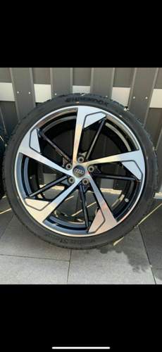

Leider wurden mir die Felgen weggeschnappt.. ich hätte jetzt andere gefunden die vom 2020er S5 stammen und komplett neu sind.
Allerdings haben die ET34, passen die trotzdem auf meinen 2017er S5? Würde sie gerne ohne Distanzscheiben fahren..
Danke euch!
Sicher passen die Felgen, ist ja bis auf das Facelift identisch.
Ob Du ohne Distanzen zufrieden bist, musst Du selbst entscheiden.

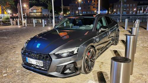

Im Anhang Fotos mit et 34 und 10er vorne / 12er hinten.
03-20200711
05-20200711
@Cokefreak schrieb am 25. August 2020 um 12:38:25 Uhr:
Perfekt, vielen Dank! :)
schicker Wagen! :cool:
Was bedeutet weggeschnappt waren die so super günstig, RS5 Felgen in 20“ werden doch gerade genügend Angeboten und mit ein wenig Glück sogar die 9x20 mit ET 22 vom SB .
Dann geht das alles ohne Distanzen und mit Originalen Schrauben .

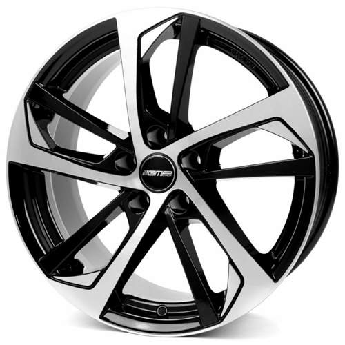

Servus, ich brauch mal eure Meinung. Hat jemand Erfahrung mit der Felgenmarke GMP Italy. Ich habe mal verglichen und die OEM Rotor 9x20 ET 34 mit Reifen wiegen ca. 24 Kg.
Die GMP Felge wiegt 17,5 Kg und ein Reifen (265 /30) ungefähr lt. Reifendealer ca. 13 Kg = 30,5 Kg.
Wird sich das sehr bemerkbar machen, die 12 Kg mehr pro Achse?

@Saida3 schrieb am 25. August 2020 um 21:56:43 Uhr:
Wo hast Du das Gewicht der Rotorfelge her? Hier steht ein Gewicht von 13,2 kg. https://www.original-felgen.com/8w0601025cf8auk80.html
Ergibt ein Mehrgewicht von 4,3 kg pro Rad (bei identischem Reifen).
Ich hatte jemand sie wiegen lassen, daher der Wert hmm
Wenn wir nun davon ausgehen, dass pro Achse nun ca. 8,6Kg mehr Gewicht vorhanden ist, wird dieses sich extrem bemerkbar machen bzw. gibt es bedenken?
mehr ungefederte Masse wirkt sich natürlich immer negativ aus. Aber nicht so sehr dass ich da nun Bedenken hätte. Dir wird das Auto wohl nicht um die Ohren fliegen. Aber Verlust von Komfort sowie etwas höherer Verschleiß geht nunmal damit einher.
@-wastl- danke dir für deine Antwort. Bin zu sehr hin und her gerissen. Andere versuchen jeden Kg zu sparen und ich pack noch mehr drauf haha xD
