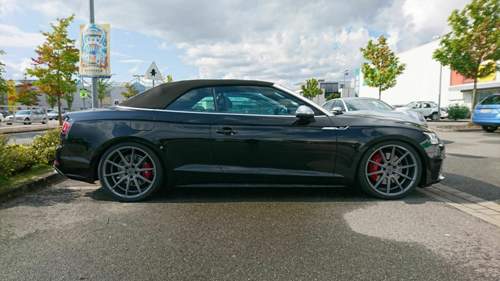

Moin@all,
Auto ist zurück und individualisiert....😁
Er hat ein KW V3 bekommen und steht jetzt auf Yido YP1 in 9 x 20 ET25, mit 265/30 R20.
Zudem wurde der Heckdiffusor in Satinschwarz-matt lackiert,
was super zu den Lufteinlässen und den seitlichen Kunsstoffverbreiterungen passt.
Der Kühlergrill wurde gegen die Variante "Dark-Chrom-Matt" vom Coupe getauscht.
Ich bin super happy...😉
Ich fahre jetzt erstmal einige Kilometer, damit sich alles setzt und dann wird er
etwas höher gedreht, so dass die Reifenoberkante an der Kotflügelkante abschließt.
Auch an der Dämpfereinstellung werde ich noch etwas drehen, momentan ist
er mir etwas zu straff....Dann wird nochmal vermessen und der Winter kann kommen.😉
Für den verwende ich die vorher verbauten, originalen 19-Zoll Räder, welche dann mit
Dunlop Winterreifen bestückt werden.....Was sagt Ihr zum Ergebnis..?

Schön wenn du Happy bist ...ist auch ein toller Wagen.
ich würde einige Dinge anders machen, aber zum Glück hat jeder einen anderen Geschmack und das ist auch sehr gut so.
Mir gefallen keine grauen Felgen am schwarzen Wagen, außerdem hätte ich die hinteren Audi Ringe in Silber gelassen und auch der originale Kühlergrill gefällt mir besser.
Aber deine Fotos helfen mir auch sehr weiter, denn jetzt bin ich mir sicher, dass ein S5 Cabrio unbedingt 20 Zöller braucht . Ich möchte die verstellbaren Dämpfer ab Werk haben, deswegen hoffe ich, dass KW Gewindefedern für das S5 Cabrio anbieten wird
20 Zoll waren für mich ein "Muss"...
Gewindefedern wird es definitiv geben. Wenn Du bei KW anfragst,
kannst Du sie auch jetzt schon bekommen, werden dann mit einer autorisierten Werkstatt
eingetragen, war mit meinem V3 auch so. Das gibt es nämlich offiziell noch gar nicht...
Grüße Ralf
