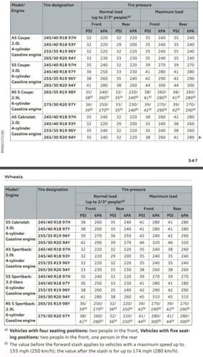

Kommt auf die Reifengröße drauf an 😉
und auf die Achse 😁
Es gibt übriens die Aufkleber auch mit Reifendruckangaben bei 20" Reifen für ein paar Euronen beim Freundlichen um die Ecke 😉
nur mal so zum Vergleich was die A5s so als Vorgaben haben. Da wird nach Modell und Motorisierung unterschieden. Das ist beim A4 auch nicht anders, daher habt da auch ein Auge drauf.
@Arni 1984 schrieb am 2. August 2022 um 21:12:38 Uhr:
Ich fahr 2.8 vorne 2.6 bar hinten190Ps TDi S tronic Front
Danke dir 🙂

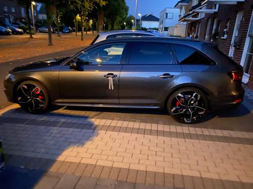

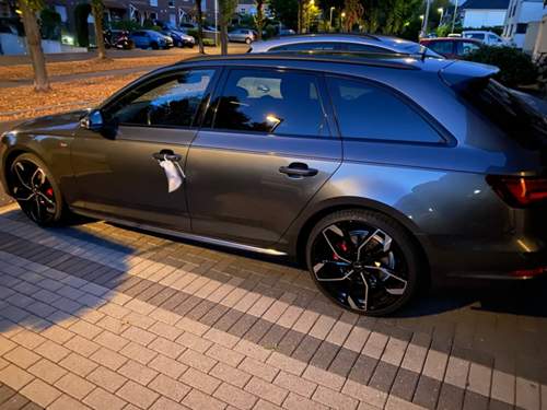

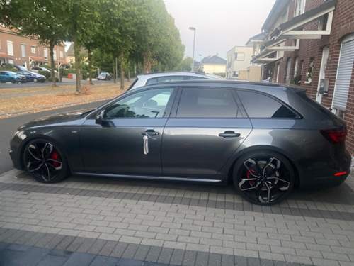

@Fresh_Thing schrieb am 13. August 2022 um 18:32:22 Uhr:
Serkan, sind das originale Audi Felgen?
Mir gefallen sie, hat was 😉
Danke 😎
Sind nicht original Audi
