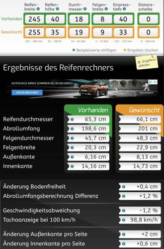

Kann mir jemand sagen, ob ich diese Felge auf meinem 50TDI fahren darf? Dass ich sie eintragen lassen muss ist klar, Traglastbescheinigung beibringen ist dafür natürlich notwendig. Laut Reifenrechner müsste es doch passen?
https://www.original-felgen.com/8t0601025dlax1k80.html
Änderung Innenkante +6mm ist das viel, oder passt?
1
255er beim B9 passt schon mal nicht und 2cm weiter raus durch 9J und ET 33 wird knapp.
@Courghan schrieb am 6. Mai 2019 um 04:53:04 Uhr:
klar passt 255 beim B9, fahre ich selbst, auf 8,5 x 19 mit ET30, auf 9 x 19 mit ET33 könnte es gerade so gehen, ist aber knapp......
